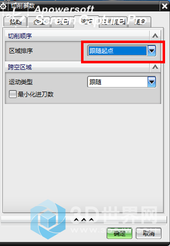

如图所示
补充内容 (2019-6-12 11:20):
大刀开粗,光刀带清角还是这种刀路比较好,螺旋的  清角时损刀比较严重。

设置下进刀点,每个都设置一个。

可以自由的排序

为什么不用螺旋方式走刀呢

兄弟,你好!希望我罗工的回答对你有帮助:1楼正解

2159535* 发表于 2019-6-10 10:08
为什么不用螺旋方式走刀呢
