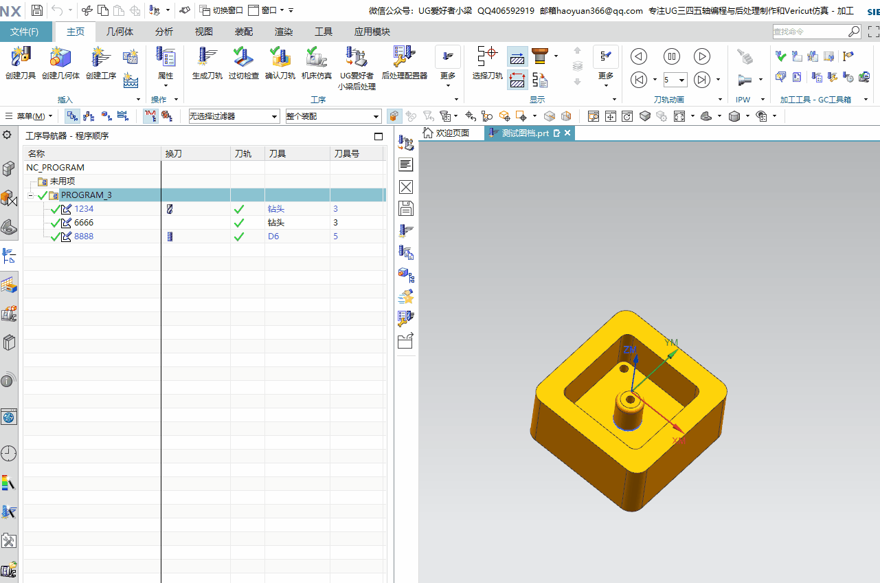

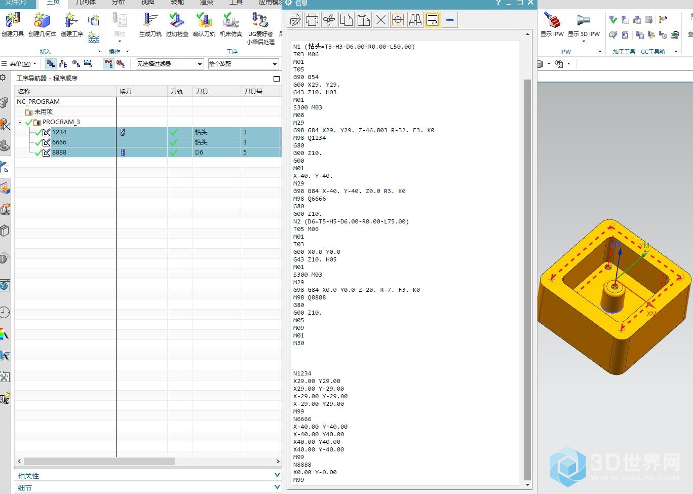

以前发过关于G91增量调用子程序文件的ug后处理的帖子,今天这个和之前的有点区别,这个是今天一位网友要做的,顺便发帖子装b一下,虽然没啥好装的,能看懂的,没搞过的有兴趣可以自己试着玩玩,研究带来无穷乐趣。这里人家要求是操作作为子程序,当然也可以用组来分子程序的,想怎么搞就怎么搞。输出主程序调用次程序的内部子程序进行加工,子程序输出到程序最后面,程序如图:

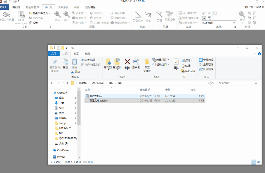

动画如图:
CE仿真动画如下:
