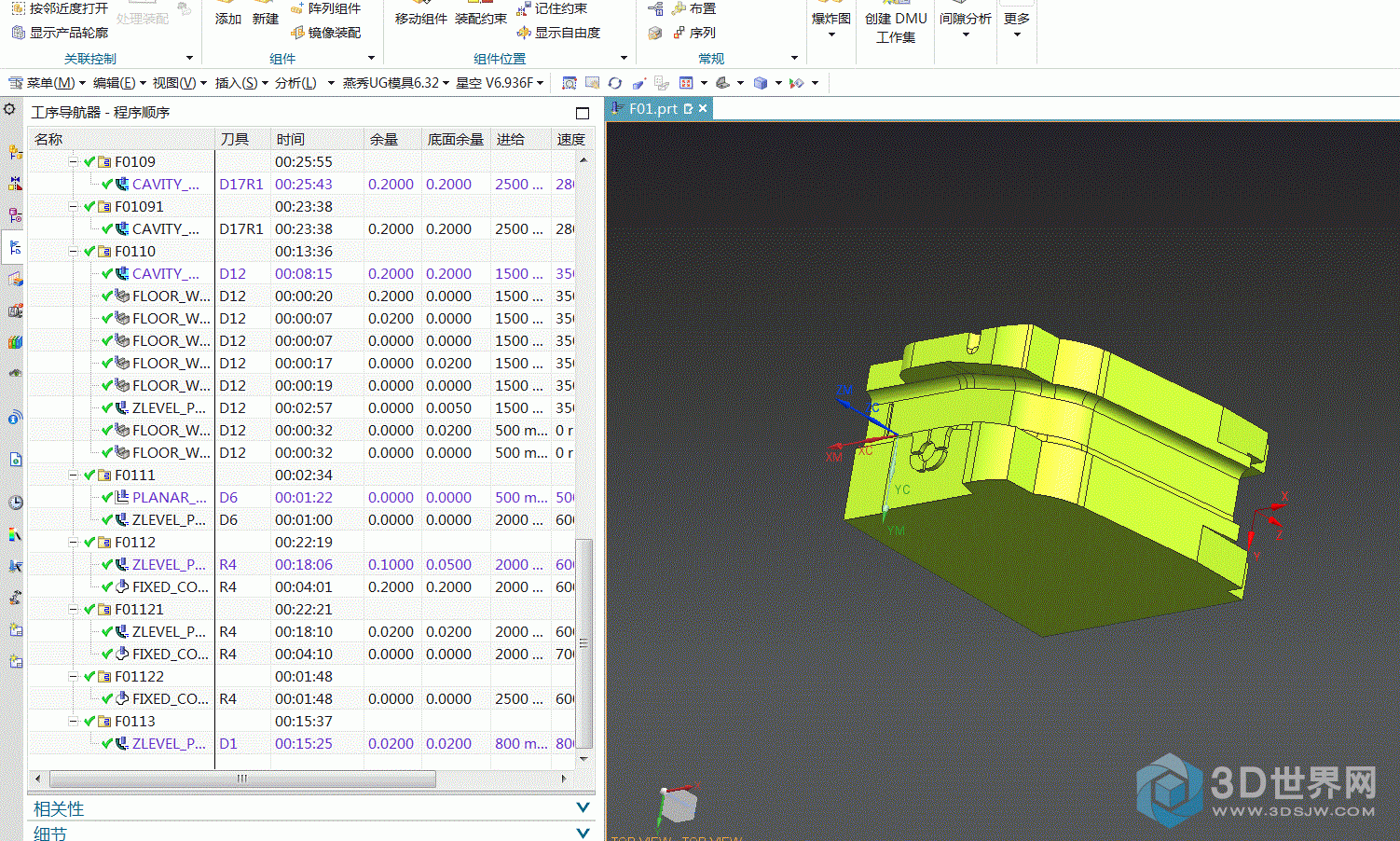

在UG爱好者 中 自学编程,模仁以上机,请高手指点不足之处
链接:F01.zip 提取码:3gsk

个人意见仅供参考不喜勿喷。这种料一般都是光板料。下刀量可以大点25条以上。
17R1的飞刀没下多深不用分层。留量个人建议0.5左右。看情况吧。10MM清角多余了。直接走F0103就行了。R3.5的拐角可以用8mm的刀走完就行了?
F0108固定轮廓检查几何体用跳过刀路会好看点。只是中光刀路走大点用0.2-0.3都没事。

谢谢,指教,{:smile:}
