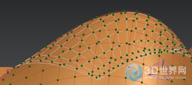

NX里的X成型的极点颜色怎样修改?如附图的白色点怎样修改成别的颜色?

发表于 2019-7-13 09:21:03 | 显示全部楼层
这里..    记得重开NX生效

 楼主| 发表于 2019-7-13 13:04:44 | 显示全部楼层
games999 发表于 2019-7-13 09:21
这里..    记得重开NX生效
{:mad:}原来我没重启,昨天都试了还以为怎么没反应

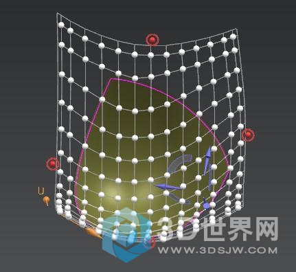

 楼主| 发表于 2019-7-13 13:23:49 | 显示全部楼层
这里..    记得重开NX生效
这些点怎样设置后面的点不同颜色啊?就像线条一样

 楼主| 发表于 2019-7-13 13:24:46 | 显示全部楼层
就像这图片里的点

 楼主| 发表于 2019-7-13 13:25:41 | 显示全部楼层
这里..    记得重开NX生效
就是这里面的点后面的怎样可以像线一样设置成不同颜色显示?

发表于 2019-7-13 14:25:40 | 显示全部楼层
这个可能不能实现   也许哪次版本更新就有了..      {:titter:}
可以根据点上线条颜色判断是不是在暗面..

 楼主| 发表于 2019-7-14 02:52:29 | 显示全部楼层
可以根据点上线条颜色判断是不是在暗面. ...
4.0有的,不过不是设置成这样,也是和线条一样后面的是白色的点
