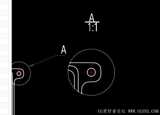

问一下各位,为什么我的局部放大图不显示边界呀,
我点击边界的时候
投影边界也会显示;怎样只显示局部放大的边界呀

123.png 111.png 默认就有,是不是你设置什么了。

122.png 你把剪切边界打开了
