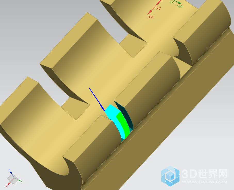

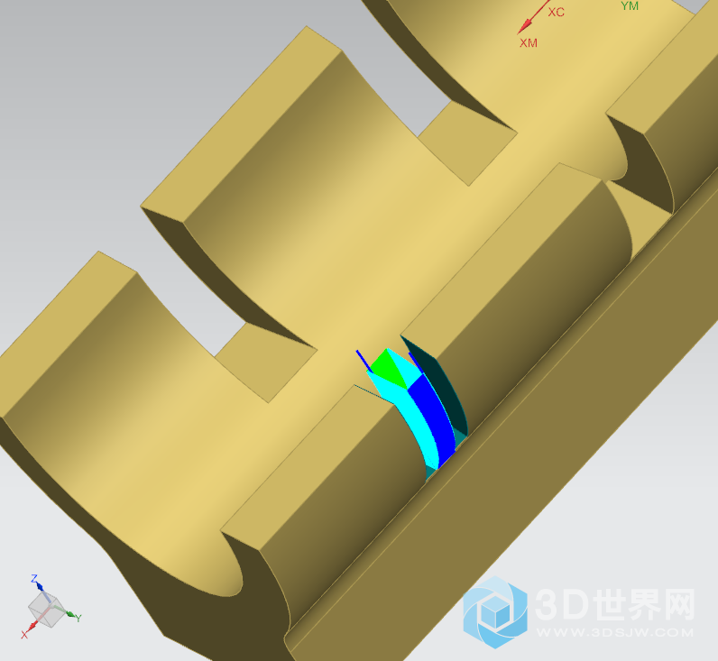

发表于 2019-7-17 17:30:11 | 显示全部楼层 |阅读模式
深度轮廓铣所有参数一样为什么生成刀路不一样?

 楼主| 发表于 2019-7-17 17:57:22 | 显示全部楼层
有没有哪位高手出来解释一下为什么

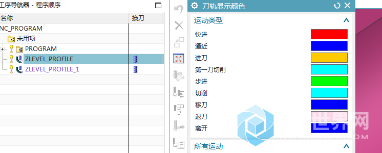

发表于 2019-7-19 17:21:11 | 显示全部楼层
我看他是把移到线的颜色改了  你自己看看呢
