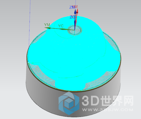

[求助] 怎么让引导曲线能像等高一样下刀深度一致刀路均匀

怎样做到的?发个设置截图呗!

wojiaoliulin 发表于 2019-9-23 07:59
这个可以的 ,请问是怎么做的呢
我的也不太好  底部那平面有铣到

发表于 2019-9-23 18:40:39 | 显示全部楼层
嗯嗯  是HM弄的

 楼主| 发表于 2019-9-23 18:57:55 | 显示全部楼层
xianxiankuku 发表于 2019-9-23 18:39
我的也不太好  底部那平面有铣到
是用的那个指令做的呢?

 楼主| 发表于 2019-9-23 19:06:22 | 显示全部楼层
请问是那个指令呢,我没找到这个在那里{:cry:}

发表于 2019-9-23 19:45:41 | 显示全部楼层
wojiaoliulin 发表于 2019-9-23 19:06
请问是那个指令呢,我没找到这个在那里
等距精加工 用的流线

一刀是这样的吧

 楼主| 发表于 2020-9-2 14:20:35 | 显示全部楼层
想要没有进刀线,直接均匀螺旋线下去,就像12.0引导曲线那样 很匀称的
