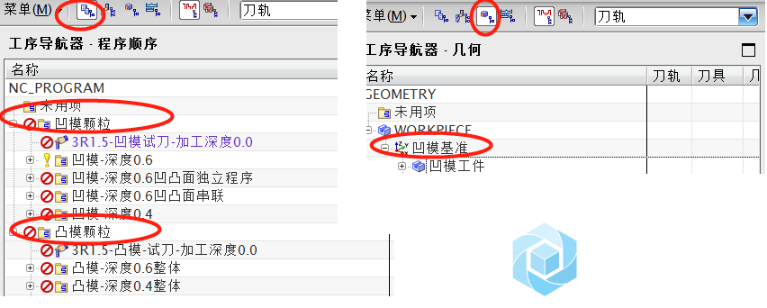

ug8.0,一套模具,我都是一个层次复制一份的编,有时候一个层次铣好几面,一个面一个图,一个模具好几十个图,怎么才能在一个图里编,跪求各位大佬 ,小弟给大佬们先跪了。。。

用装配吧

不知道我的方法好坏。
多定义几个程序目录、每个目录对应一个加工面的坐标系。
只要对应关系不搞错。多少个面都可以

具体改怎么弄呢,大哥,最近开始学

兄弟,你好!希望我罗工的回答对你有帮助:还是分图档好些,你如果在一个图档里面编,当时方便了,以后做复制模或者修改模,自己都晕掉了。再或者你有事请假了,你程序有问题叫同事去更改,那么人家也会蒙圈的。

一个目录对应一个基准坐标系。名字一定要合理。能一一对应。
万一关系搞错了没检查出来那就呵呵了。。让机床先飞一会

我做五轴,凹凸模合好模放一个图档里。
不移位置、直接建立坐标系来定原点的。
最最最重要的一点。原点千万别定混了。

是不是就是一个目录一个层次那,老哥
