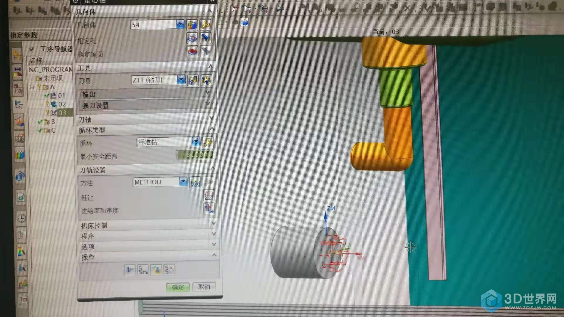

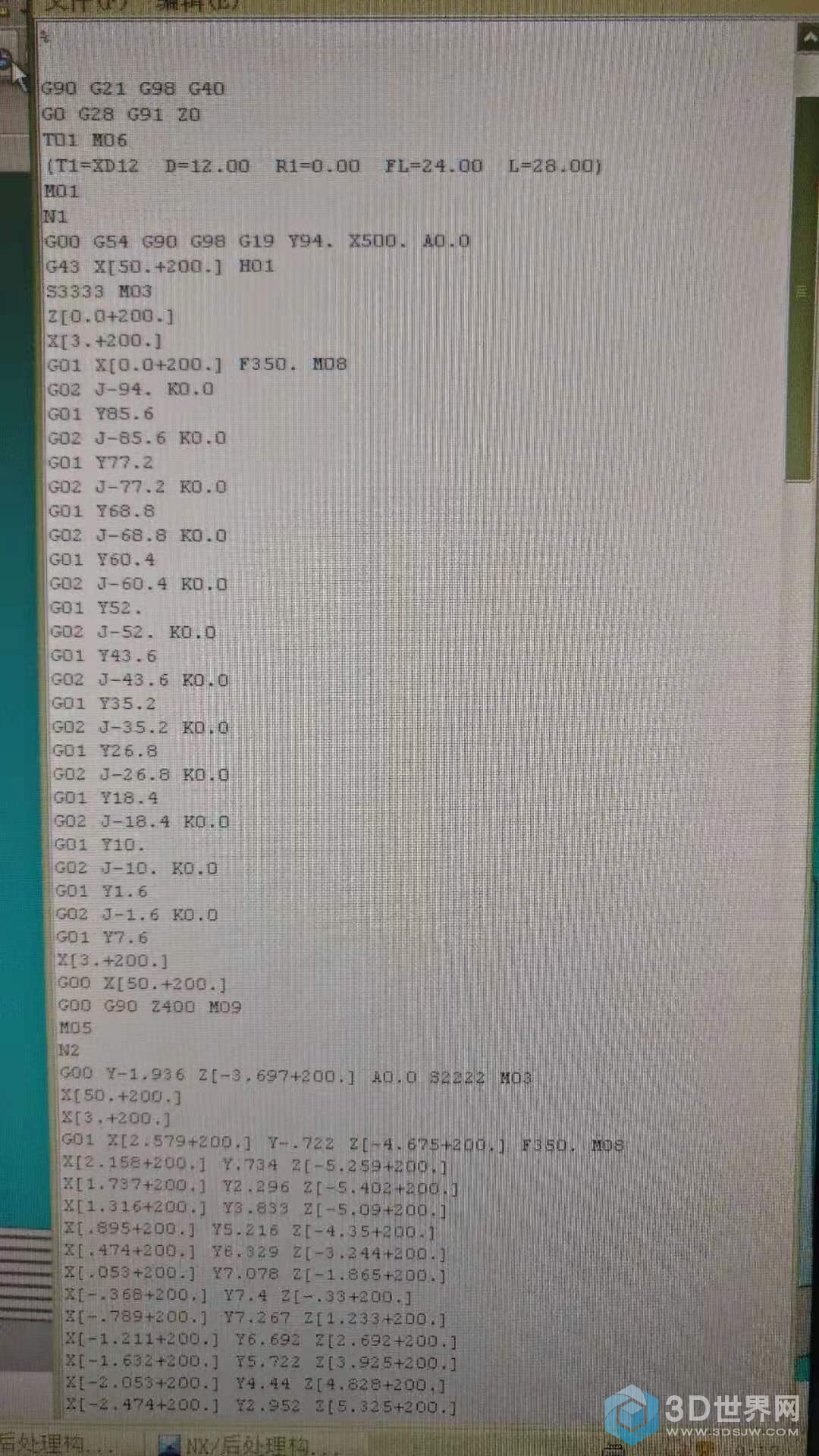

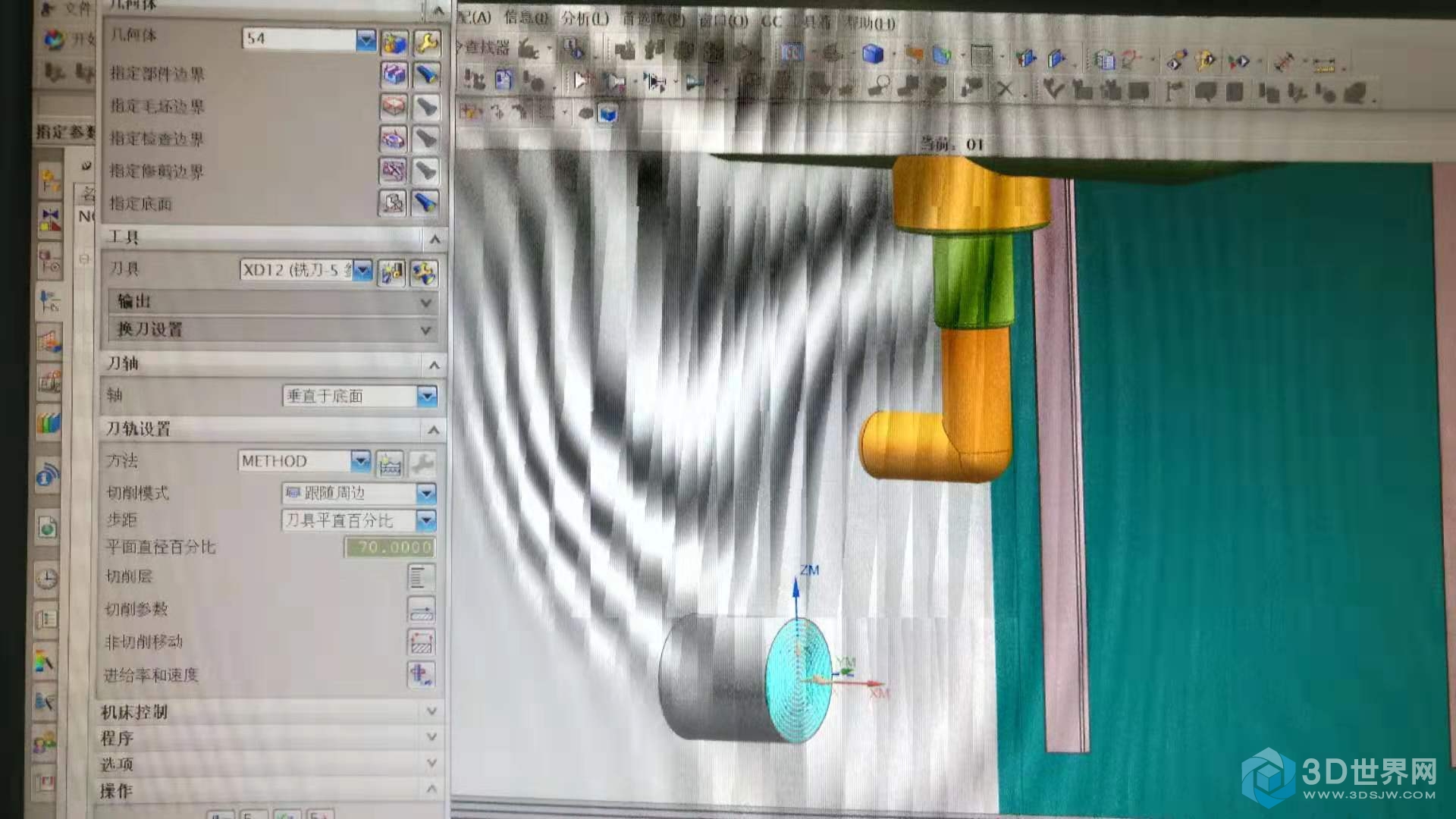

1:编程
编程与普通定轴基本没区别,刀轴方向选X轴,安全高度X正方向
2:建立侧铣头机床仿真模型
新建模型文件,做侧铣头模型文件。打开UG自带的机床模型(sin04 mill_4ax)把侧铣头通过装配关系导入,进机床构造器修改刀具安装方向为侧铣头方向
3:制作侧铣头后处理文件
方法基本用普通三轴,主要修改加工平面为G19,G43刀长方向为X轴,钻孔循环平面G19。最关键后处理的X和Z坐标要加入侧铣头的二个偏移量。后处理线性运动X与Z字符指引线(X[),尾端(+偏移值])。
29
