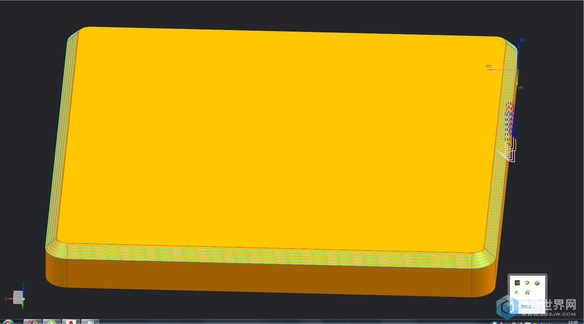

平面铣倒角,比如C2的角。想z向分层倒5下,怎么倒呢。除了XY向分层那种。。。。。。

深度轮廓加工不就可以了嘛

发表于 2019-8-18 13:32:04 | 显示全部楼层
你说的是这个意思吗?

发表于 2019-8-18 13:32:38 | 显示全部楼层
不知道你要的是不是这种效果

发表于 2019-8-18 13:33:28 | 显示全部楼层
不知道你要的是不是效果

发表于 2019-8-18 17:06:35 | 显示全部楼层
做一条线走中心,Z分层即可

发表于 2019-8-18 18:30:00 | 显示全部楼层
CAM小菜 发表于 2019-8-18 17:06
做一条线走中心,Z分层即可
支持一下,应该是这样的,不知道楼主,问题解决了吗?
