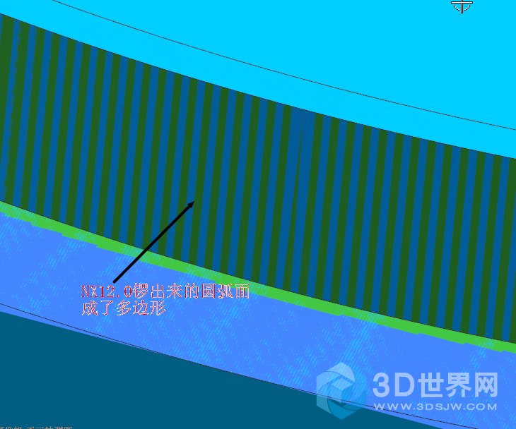

最近使用UG12.0编程加工圆弧,加工出来的产品效果如图显示一样成了多边形,但是同样的参数用UG10.0编程效果却很好。这是否是12.0软件自带问题或哪里参数没设置好,请各位大神帮忙解答!

改一下公差试试

公差不要放太小了

输出的是直线,换成圆弧就可以了

这个只是显示问题把  你有看过程序吗 有实际上机做过吗?

实际加工出来的工件就和显示一样的效果

公差改过也是一样的

那就要看程序 了   是一个圆弧  还是很多线。。 如果是一个圆弧  那就是机床的问题间隙太大了
如果是很多直线  那就是输出问题 改成圆弧 或者  精度调高  都会提高质量
