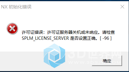

[求助] 新安装的UG用不了,怎么办?都重装了好几次了,就是不能用

发表于 2019-8-30 22:15:30 | 显示全部楼层
我总结一下自己遇到过的问题。-96还是-97忘了。
请保持联网,请保持联网,这个是最重要的,我看一个老教程,看的时候会断网,因此UG会挂掉。等恢复正常了,再去  右键 电脑  →管理→ 服务和管理 →找到这个玩意,重启服务。
还有要注意你的那个名字  28000,有没有改成27800.
最后,如果你用的是UG6-12的那个一键许可,请务必把   SolidSQUAD_License_Servers  这个文件夹,放到你安装的那个盘的根目录,例如D盘就直接放D盘里面,不要把那个文件夹放在其他地方,一定要根目录。

发表于 2019-8-30 17:29:50 | 显示全部楼层
许可证没装或者没装好,也有可能是装了低版本的许可证冲突,先删掉低版本的许可,再装高版本的许可,只要一个许可高低版本都可以用,太低版本的不需要删也不能共用,10.0和8.0就共用10.0的,4.0就是4.0的,10.0不可共用也不冲突,还有就是可能ug许可没能自动启动,这就要自己手动启动了

发表于 2019-8-30 10:43:58 | 显示全部楼层
许可证没装好   删掉  论坛里重新下载一个 按照安装教程一步一步的来

发表于 2019-8-30 12:19:31 | 显示全部楼层
许可证装的不对   没毛病一开始我也都是这个问题  你按视频一步步做就肯定没问题的

发表于 2019-8-30 16:42:53 | 显示全部楼层
右键我的电脑-管理-服务和应用程序  双击服务 找到 Siemens PLM License Server  ,设置自动启动,应该就行了
