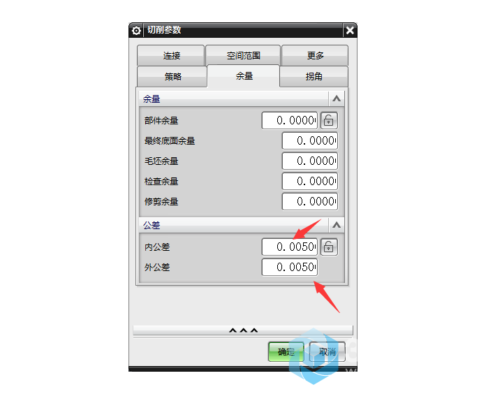

 楼主| 发表于 2019-9-15 23:36:58 | 显示全部楼层
Black@@ 发表于 2019-9-15 09:42
先把公差设置小一点,内外公差都设置为0.005mm试一下
我试过了还是一样的

 楼主| 发表于 2019-9-15 23:38:16 | 显示全部楼层
大师,哪里的公差大了?怎样改小

发表于 2019-9-16 09:03:49 | 显示全部楼层
后处理输出圆弧 IJ指令即可。
88
3842
3842
发表于 2019-9-17 09:27:08 | 显示全部楼层
hcw2008 发表于 2019-9-15 16:12
你好,在哪里设置?截个图可以吗?谢谢
在工序的切削参数里找到这个界面把公差调成和我一样的就好了

 楼主| 发表于 2019-9-17 15:13:02 | 显示全部楼层
sxl00930 发表于 2019-9-16 09:03
后处理输出圆弧 IJ指令即可。
大师,可以截个图看一下吗?

 楼主| 发表于 2019-9-17 15:16:04 | 显示全部楼层
xuejianghu 发表于 2019-9-15 10:35
如果机床是法拉克系统的话,应该不会出现这个问题。如果是三菱系统。建议把公差改为0.005。把机床控制,输 ...
师傅,截个图看一下

 楼主| 发表于 2019-9-17 15:17:33 | 显示全部楼层
寅少 发表于 2019-9-15 10:12
后处理问题,你这是用直线逼近圆弧的
大师,我的是宝元系统。你有宝元系统的后处理吗?

发表于 2019-9-18 08:51:08 | 显示全部楼层
后处理的问题,你要输出圆弧,不要用直线拟合圆弧,要用直线的话把公差改成0.001就好了
