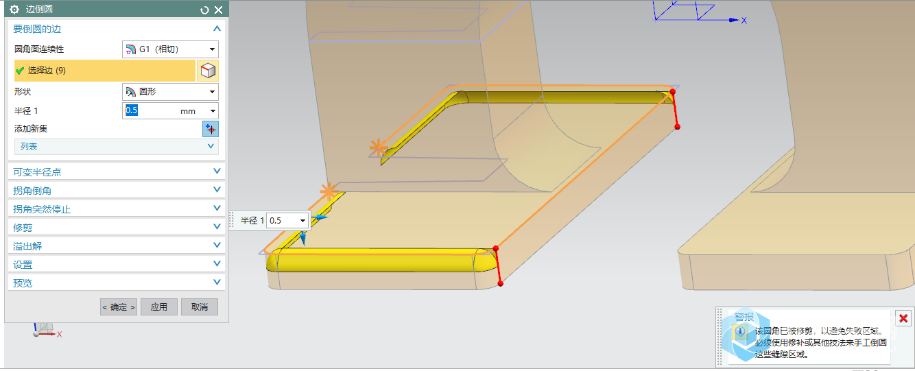

[求助] 边倒圆时报警,为什么剩下的那条边无法倒圆角
423
423
发表于 2019-9-16 21:31:04 | 显示全部楼层 |阅读模式
下面的边可以,就是上面的会出现这种情况
397
8123
8123
发表于 2019-9-17 08:08:45 | 显示全部楼层
中间那个地方,距离不够,肯定倒不出来圆角
37
406
406
发表于 2019-9-17 10:24:15 来自手机 | 显示全部楼层
0.5导大了。改小就好了。
346
2803
2803
发表于 2019-9-17 11:08:40 | 显示全部楼层
圆角可以导    先后顺序调整一下可以导上。
把柱子上的大R角先删除,导完0.5的角再导柱子上的R角
423
423
 楼主| 发表于 2019-9-22 17:28:02 | 显示全部楼层
857106105 发表于 2019-9-17 11:08
圆角可以导    先后顺序调整一下可以导上。
谢谢,应该是顺序问题
