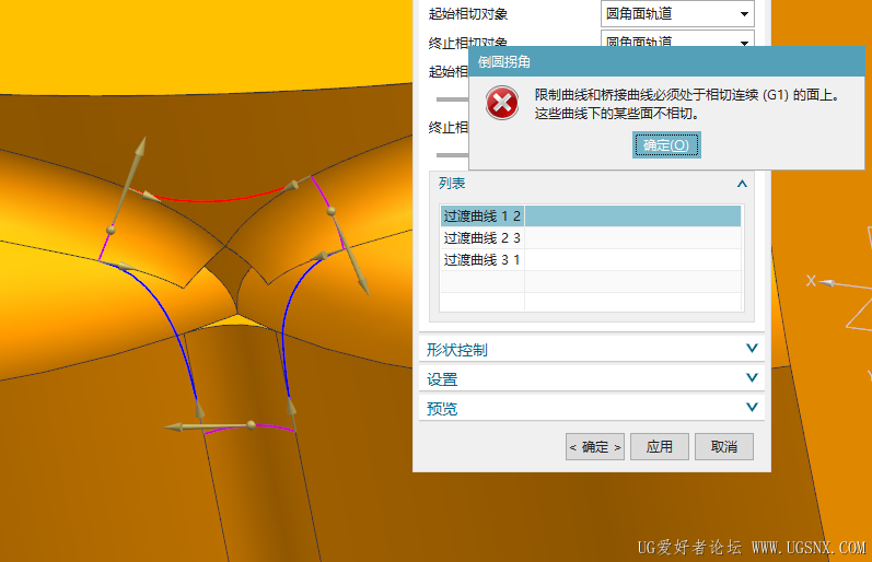

这个报错怎么回事?
限制曲线和桥接曲线必须处于相切连续(G1)的面上。
这些曲线下的某些面不相切。
拐角倒圆报错
拐角倒圆报错
拐角倒圆报错

不相切吧

你把面删了再补一个面上去不就行了 你线都画出来了

提示这么明显,说明你的面不想切,很人性化

直接接张面补上

中间的面不相切,,把桥接线投影到到A C面,再桥接线把中间的B面做相切
