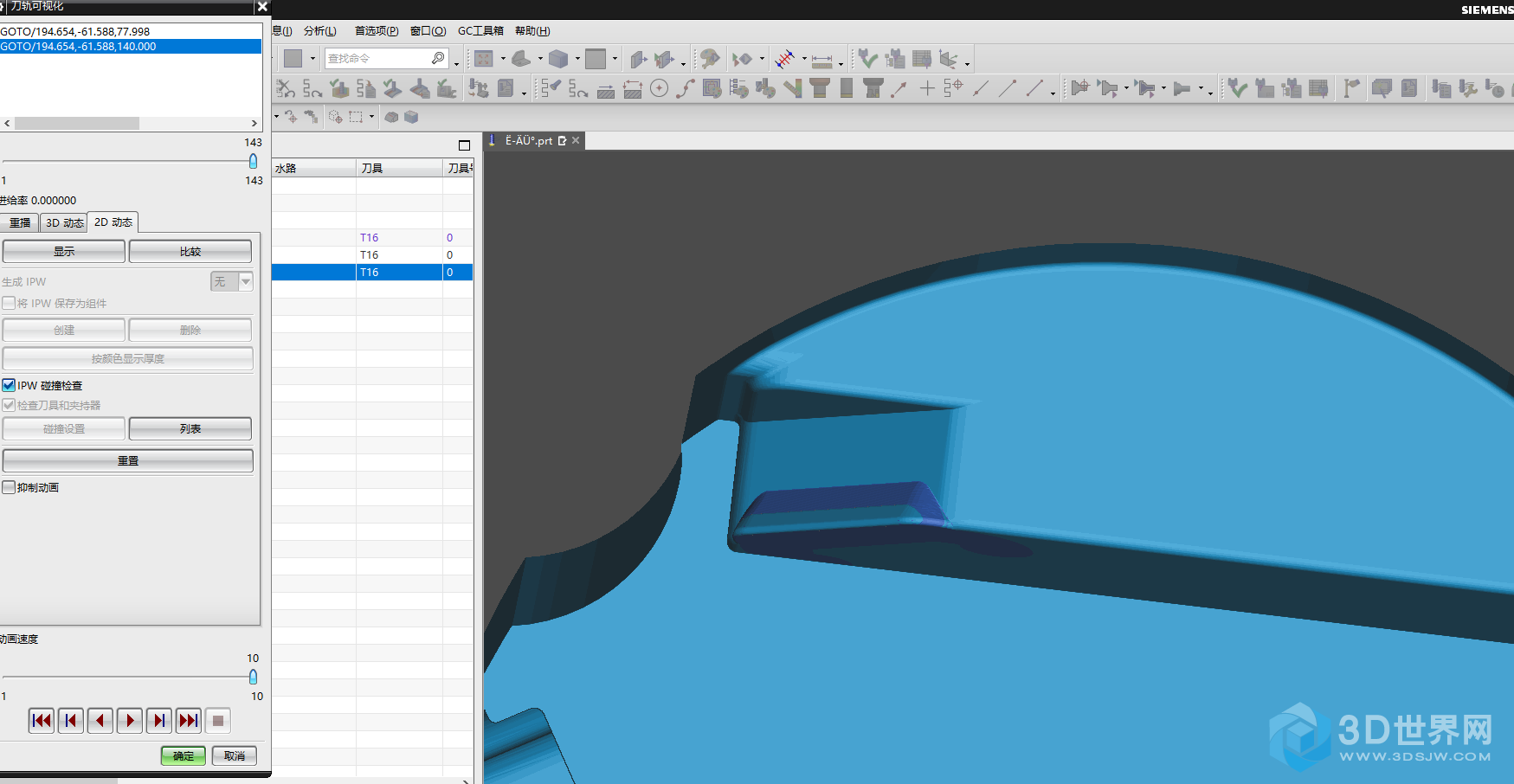

发表于 2019-9-18 19:29:57 | 显示全部楼层
2D轮廓线加工  附加刀路需要几刀加几刀

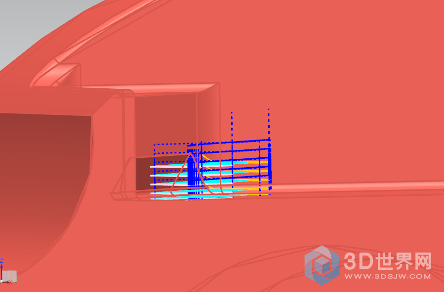

发表于 2019-9-18 19:28:52 | 显示全部楼层
要这种效果么

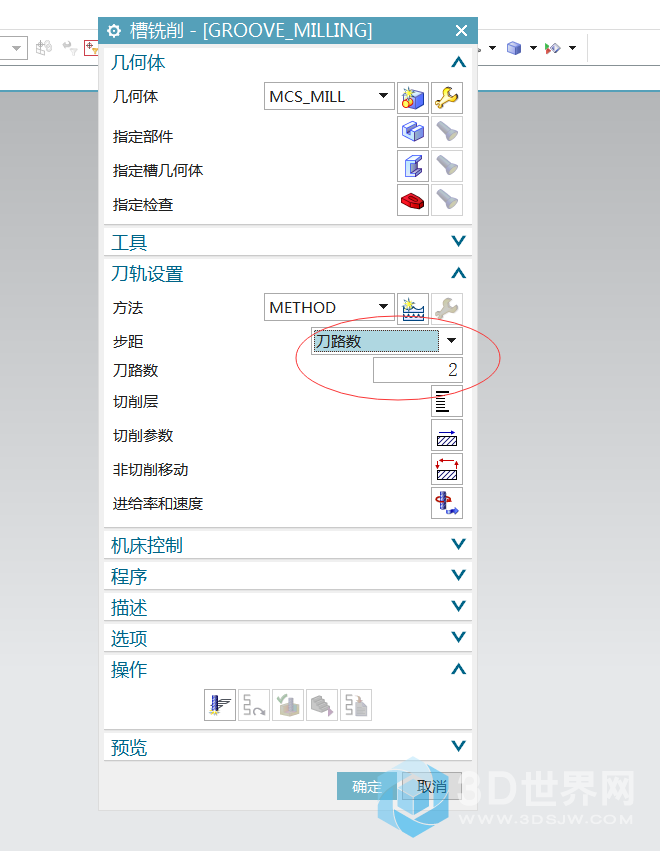

发表于 2019-9-18 19:30:51 | 显示全部楼层
若你是用槽特征画的槽,可以用槽铣削。若不是用槽特征画的槽,可以用平面铣中的轮廓附加刀路。当然肯定还有很多别的方法,我提供两种最简单的,如图,高手勿喷。{:shy:}{:tongue:}{:shy:}

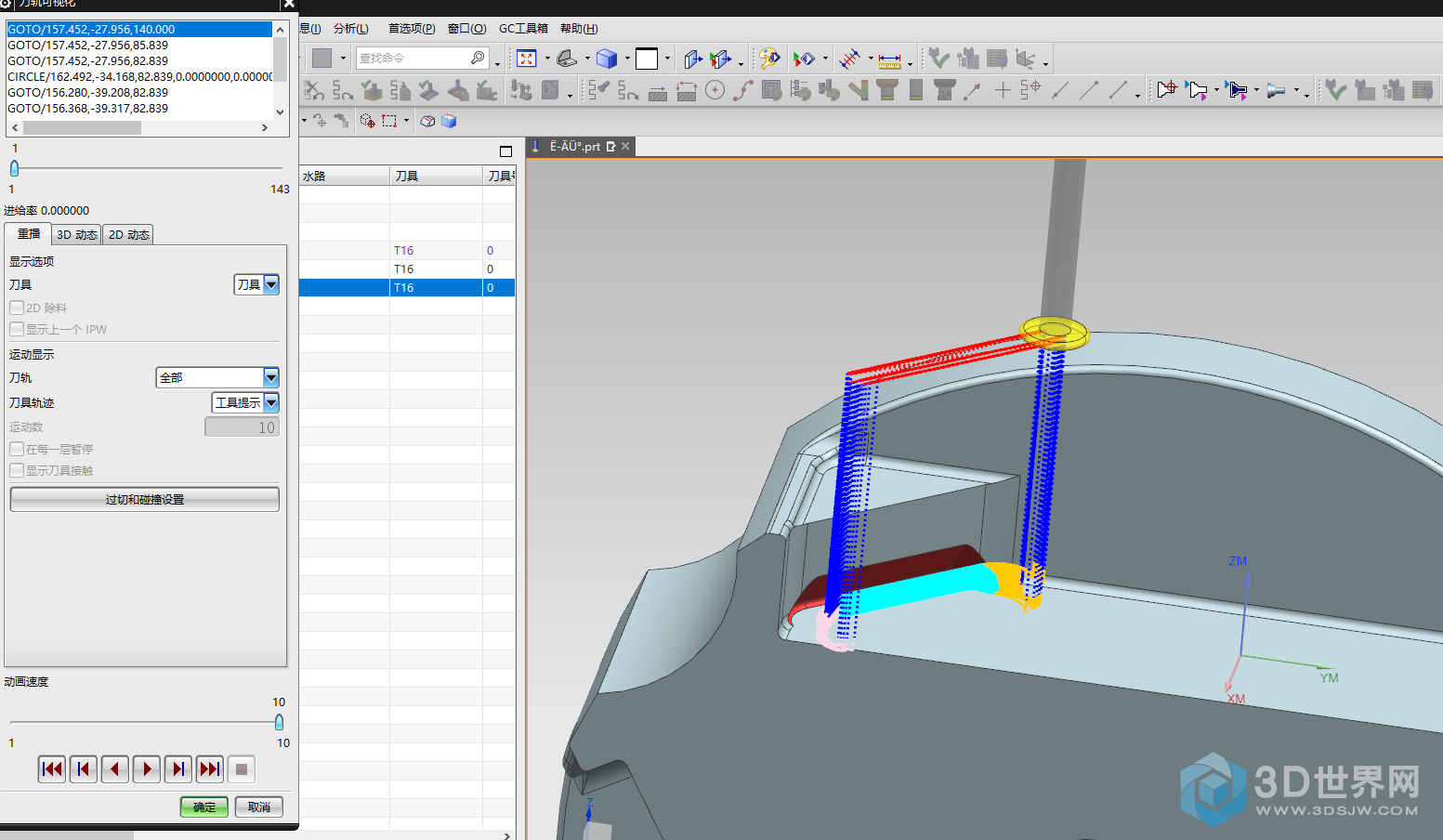

发表于 2019-9-18 19:41:52 | 显示全部楼层
ug12的版本,打不开就看图,平面铣选择线就行,如果要分层,简单点,还是吧没一层线单独画好,不然会过切

发表于 2019-9-18 21:56:40 | 显示全部楼层
模型圆弧下大上小,你设定的刀具半径已经大于模型上部圆弧半径

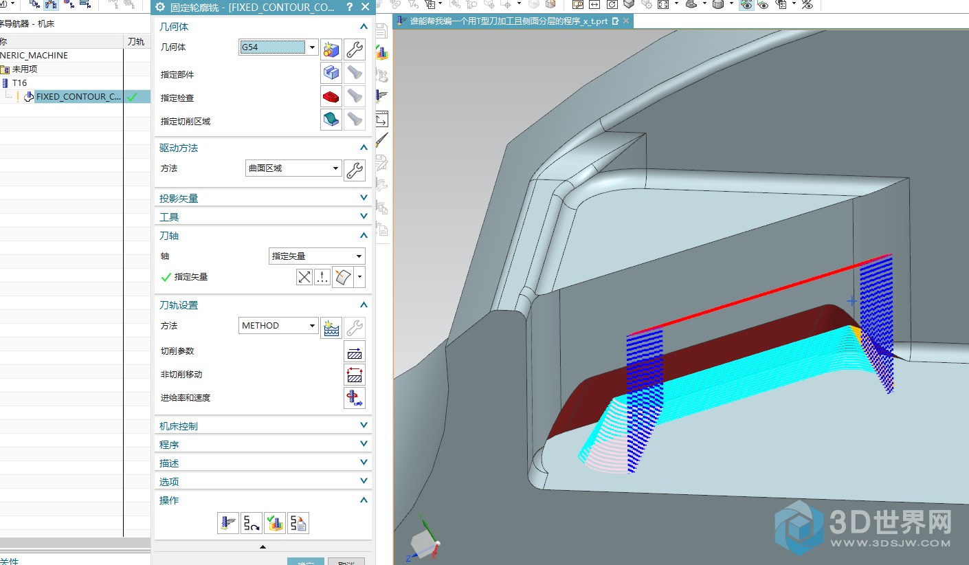

发表于 2019-9-18 22:45:06 | 显示全部楼层
是这样的吗

 楼主| 发表于 2019-9-19 11:02:50 | 显示全部楼层
感谢大哥的帮助,但是不是这样 我是希望深度不变,侧面分层。不是在深度方向分层
