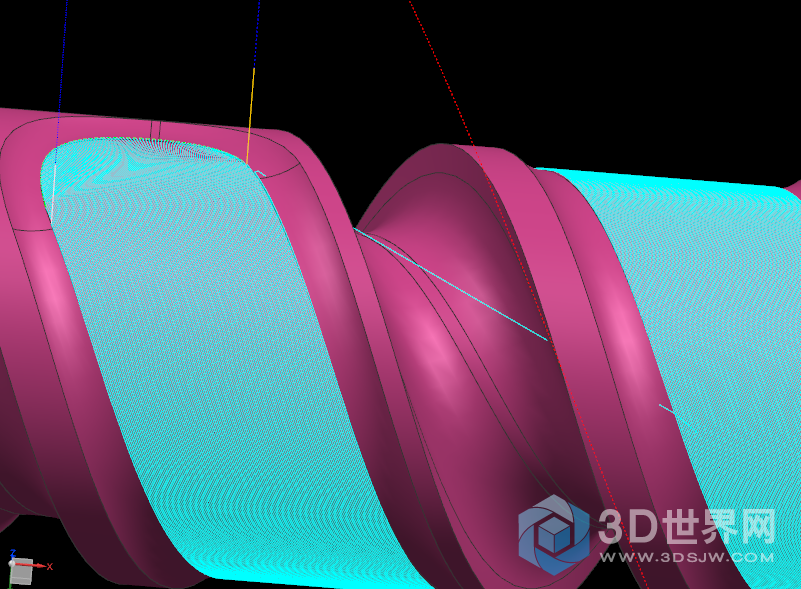

   都这样了,UG检测不到吗?

发表于 2019-9-18 21:33:00 | 显示全部楼层
刀路不放在实体下面你叫UG怎么检测{}

 楼主| 发表于 2019-9-18 18:54:00 | 显示全部楼层
这是要切半座山啊,有点吓人。

发表于 2019-9-18 19:39:47 | 显示全部楼层
{:mad:}这样的情况我也出现过好几次,过切检查全OK,感觉过切检查没什么用。出了次错后,以前用10.0编程都会用12.0打开过切检查一遍,差不多都能检查出来。然后用12.0再生成一下,刀路就OK了。

发表于 2019-9-18 19:55:26 | 显示全部楼层
设置一下安全平面

 楼主| 发表于 2019-9-18 20:16:29 | 显示全部楼层
qweqweswws 发表于 2019-9-18 19:31
哎呦模型你画出来了啊
画出来了,都已经加工一根出来了,这是第二根。

发表于 2019-9-18 20:46:24 | 显示全部楼层
只能說你沒選實體
