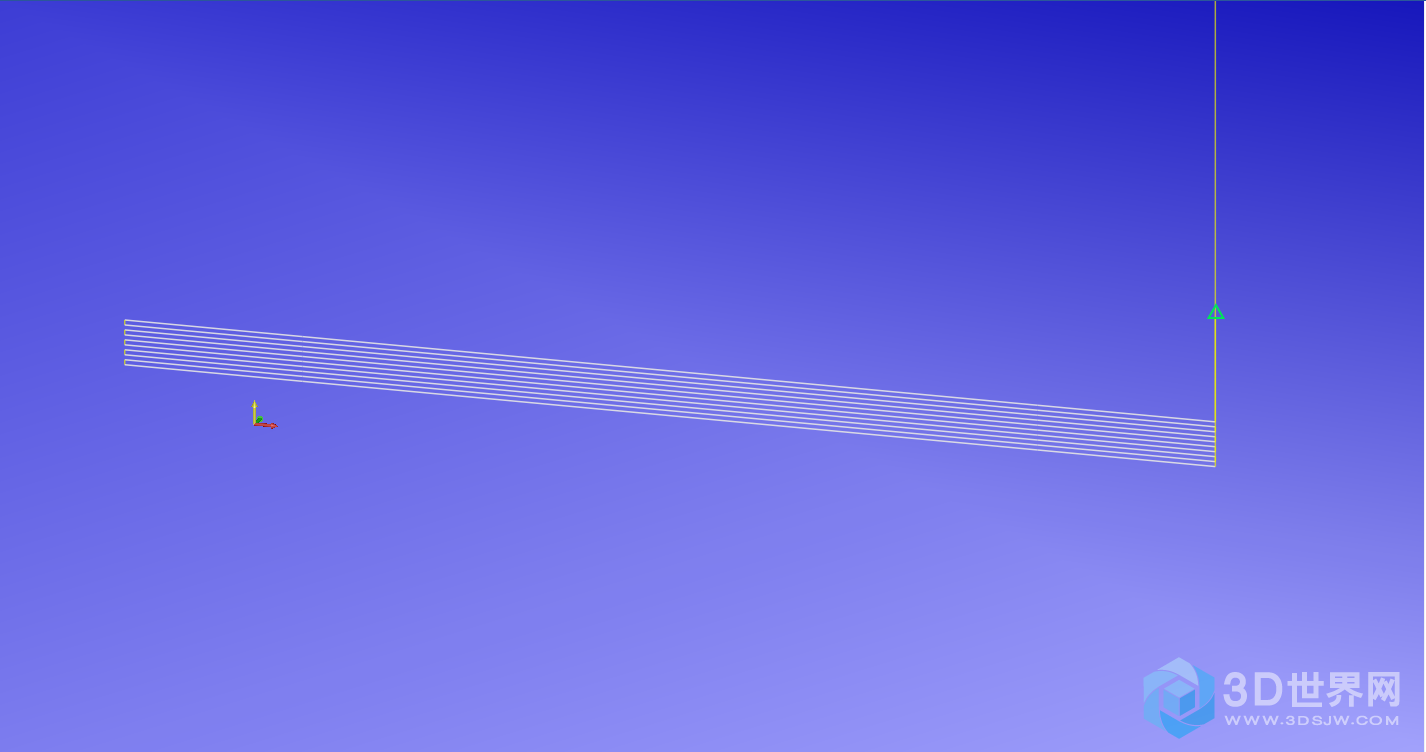

楼主: wojiaoliulin
[已回复] 面铣如何实现不抬刀往复循环铣

发表于 2019-9-20 13:51:16 来自手机 | 显示全部楼层
画辅助线,用平面轮廓铣, 混合 直接下刀 选线对中

发表于 2019-9-20 15:06:26 | 显示全部楼层
启明星888 发表于 2019-9-20 13:18
如果一刀的话,可以先在中间画一条辅助线,然后使用平面轮廓铣,对中  混合  直接下刀。
进刀改为0
初始 ...
这是正确答案 ,要先画辅助线,对中选取,混合,抬刀高度为零

发表于 2019-9-20 15:31:40 | 显示全部楼层
パッチ 发表于 2019-9-20 13:08
不要编辑刀路你简单个我看看呗
嗯,您看看~
66
4138
34772

发表于 2019-9-20 15:34:33 | 显示全部楼层
铁臂阿童木* 发表于 2019-9-20 13:11
UG面铣没有这个功能的,
可以通过其他方法实现,
编辑刀路,
有这功能哦,不要评判一个软件好坏..思路决定刀路~

 楼主| 发表于 2019-9-20 16:30:07 | 显示全部楼层
谢谢告知 试了下可以
好像不画辅助线也可以   直接选面的边然后负余量过去就好了

 楼主| 发表于 2019-9-20 16:32:36 | 显示全部楼层
他的意思应该是 使用平面铣的指令 做不出这样的  我刚开始一直在平面铣这个指令里面找  确实不知道怎么能做出这种的
