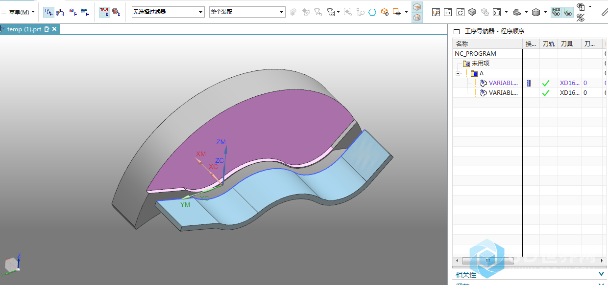

[已回复] 新手求指导,这种管道的R角怎么处理?求建模步骤

UG中组合投影的运用——金箍圈的画法教程

百度下 这个   UG中组合投影的运用——金箍圈的画法教程

 楼主| 发表于 2019-9-21 13:37:33 | 显示全部楼层
请叫我大叔* 发表于 2019-9-21 11:40
把草图一画,直接管道就出来了
我是新手就是因为草图这个R角处不知道怎么画

发表于 2019-9-21 15:33:58 | 显示全部楼层
组合投影不会的话,可以画一个圆,再按照方向投影到面上就可以了

发表于 2019-9-21 15:38:03 | 显示全部楼层
其中一张是组合投影,如果不会用的话,可以拉深一个面,再把R按照方向投影也可以,就是麻烦了一点

发表于 2019-9-22 15:30:48 | 显示全部楼层
直接草图中心的红线画好然后管道就完了

发表于 2019-9-22 23:23:30 | 显示全部楼层
要用到组合投影!

发表于 2019-9-23 08:09:23 | 显示全部楼层
中心线用组合投影然后截面线扫略就出来了
