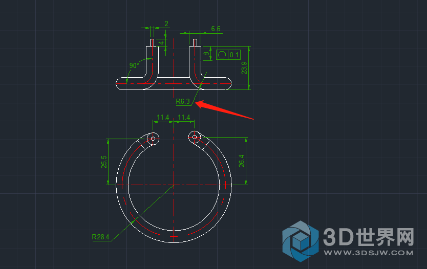

新手求指导,这种管道的R角怎么处理?求建模步骤

发表于 2019-9-21 13:34:27 | 显示全部楼层
百度下 这个   UG中组合投影的运用——金箍圈的画法教程

发表于 2019-9-21 11:43:31 | 显示全部楼层
如果不严格用桥接曲线,如果严格就用组合投影曲线。话说俯视图 25.5和26.4是不是不对哦?

 楼主| 发表于 2019-9-21 10:44:43 | 显示全部楼层
WLP00 发表于 2019-9-21 10:04
我也新手不是很明白,是画不出来还是什么
画不出来

 楼主| 发表于 2019-9-21 11:14:56 | 显示全部楼层
大家帮忙看看是不是图纸有问题?

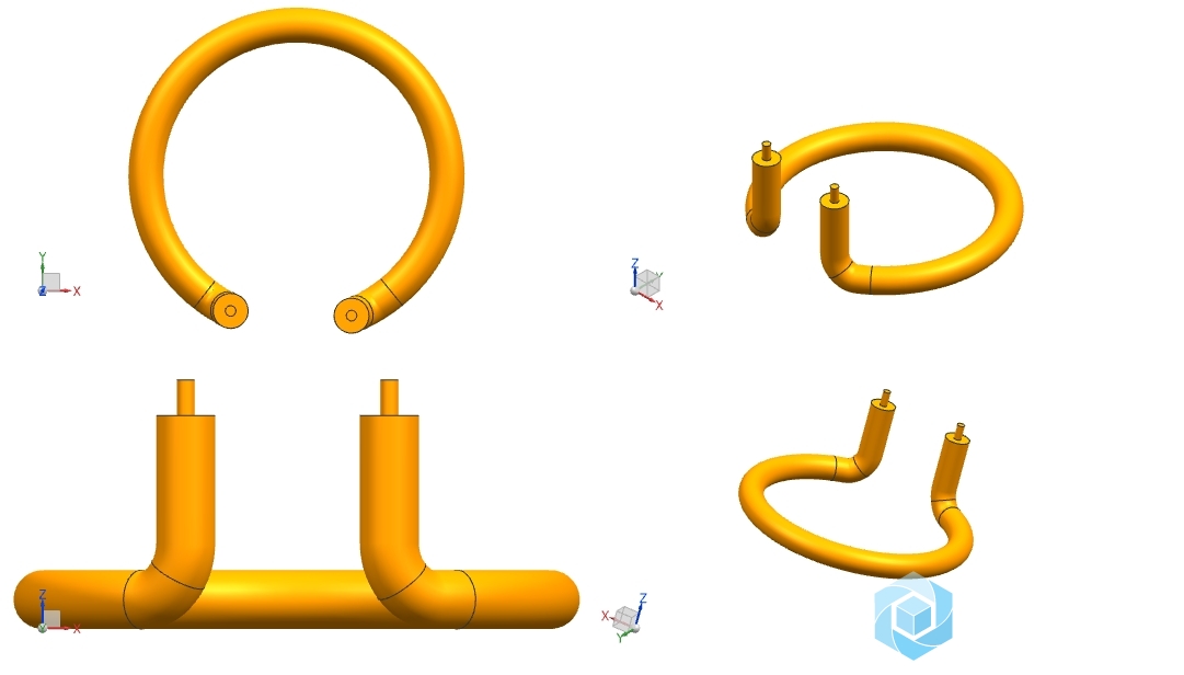

发表于 2019-9-21 11:22:15 | 显示全部楼层
你看看是不是这个效果

发表于 2019-9-21 11:40:14 | 显示全部楼层
把草图一画,直接管道就出来了

 楼主| 发表于 2019-9-21 12:02:35 | 显示全部楼层
是的,总感觉25.5  26.4尺寸不对。  投影曲线不知道怎么使用,能教教怎么用吗?

 楼主| 发表于 2019-9-21 12:02:58 | 显示全部楼层
442114932 发表于 2019-9-21 11:22
你看看是不是这个效果
效果呢?

发表于 2019-9-21 13:07:56 | 显示全部楼层
这样?
