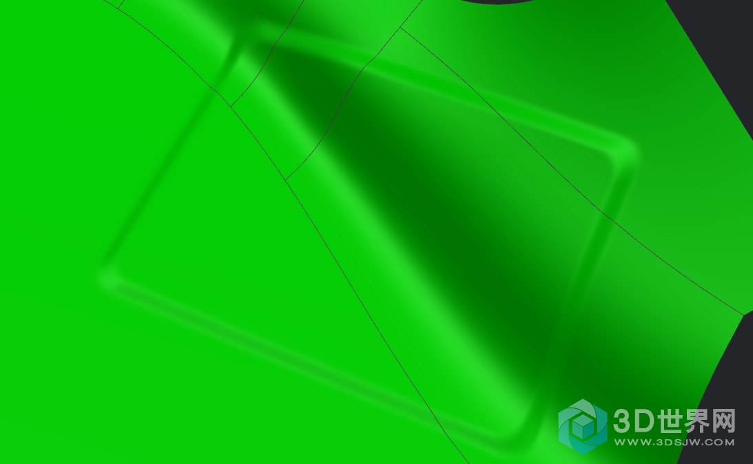

在工作中经常碰到需要加厚某处曲面、平面区域的需求。
当前使用加厚或者拉伸命令进行处理,但是加厚过的区域与周边衔接出现明显台阶。当前处理方式是台阶处倒斜角或者圆角进行过度,但效果比较生硬。
求教是否有更专业或者美观的方式进行这种台阶过度?
台阶高度一般在0.5~2mm之间。
十分感谢!
加厚过的曲面
加厚过的曲面

发表于 2019-9-24 13:15:51 | 显示全部楼层
把周边的圆角删了,重新和新面倒,如里相交的是面的话,把面新做就行了,我是这样操作的,只要你练的多了,自然就会了。我练了二年。。{:}

发表于 2019-9-24 13:39:12 | 显示全部楼层
把面抽出来 重新裁剪缝合

删除圆角的话有点困难,新做面的话请问论坛有可供参考的操作帖子么?对于曲面编辑我一直不是很在行。

是把所有曲面unsew或者extract face吗?然后用什么命令进行重新建面呢?求指教,曲面功能用的比较少。

发表于 2019-10-24 15:12:09 | 显示全部楼层
如果是A面一般用补面来做,否则倒斜角和圆角就够用了,不好看就拉伸的时候再加个拔模。
