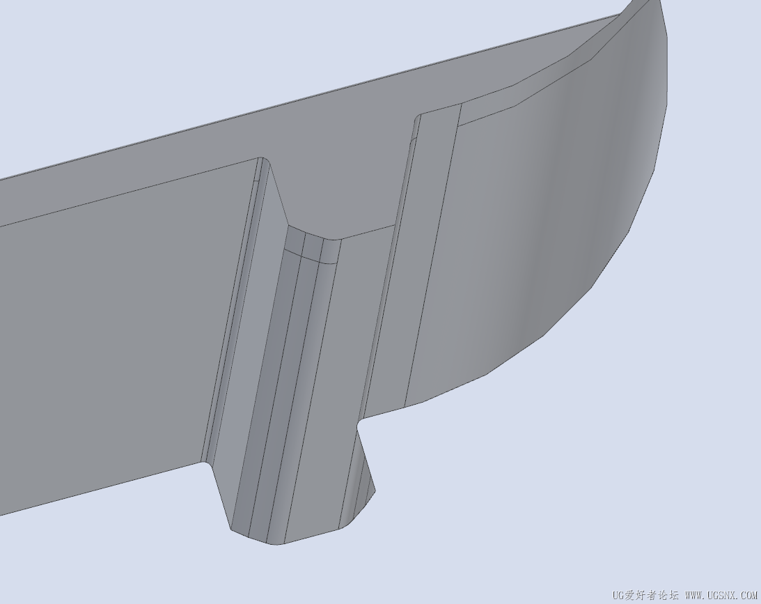

图中的面太碎了,怎么把这这些面整合一下,是重新画好还是用哪个命令可以“合并”

最简单的先使用同步建模中的优化面,再者可以使用组合-连接面,替换面,

优化面

替换面  命令太多

使用“连接面”,需要搜索,该命令隐藏了,面板上找不到,只要是同一面都可以一次解决

优化面切切切

有款软件叫 CADdocter 可以修复一般的破面 碎面  网上找找 是MoldFlow里的小分支

可以先用优化面试试,不行再用替换面试试
