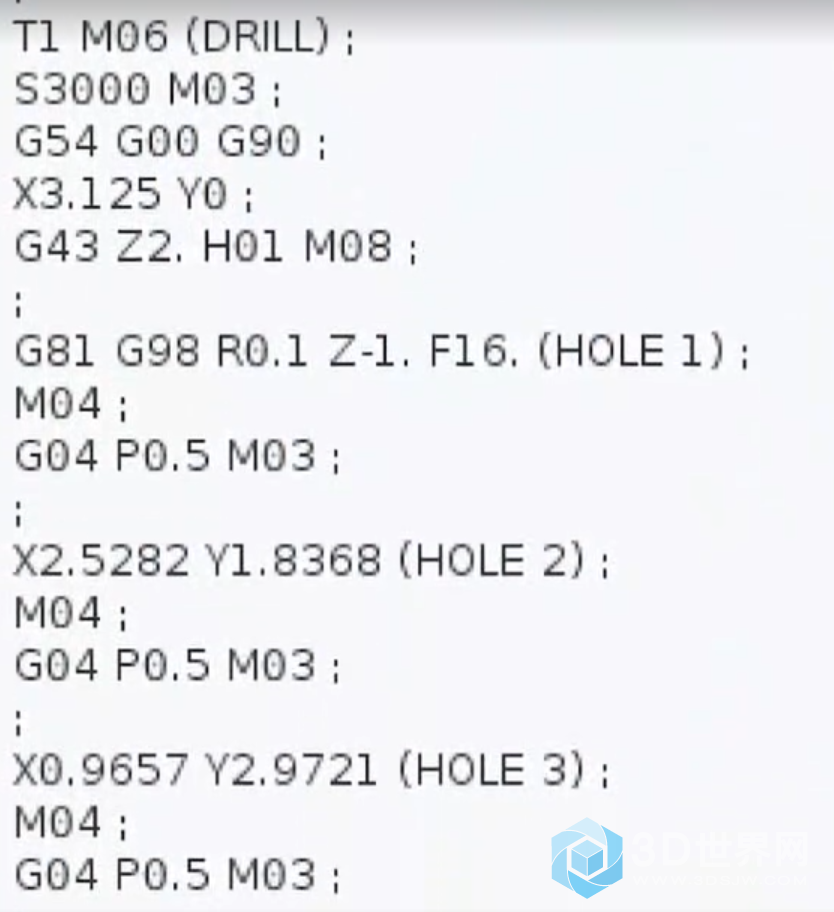

在进行孔加工时
最麻烦的事情就是
加工后的切屑缠绕在刀具上
这缠绕的切屑就像老太婆的裹脚布
又臭又长又烦人
如果不及时将其清除
可能会造成比较严重的后果
换刀时掉刀 损坏换刀臂等
换到刀库里后,可能会缠绕在其相邻的刀具上
造成其他刀具的损坏
如果恰巧换在红宝石探针旁边的话
一不小心就会造成探针损坏!
那就
在切屑缠绕在刀具上进行加工时
不仅会影响刀具的正常加工状态
而且会 刮花 已加工的表面
到时候只能呵呵了
要么采用人工除屑的方式
加工后人工将切屑去除
这么一大坨锋利的裹脚布
你确定用手?
我们完全可以通过编程来解决
在每个孔加工完成后抬起主轴
然后反转主轴,将切屑甩出
通常我们都是这么干的
但是这样编程相当麻烦
每个都要手工去写一段主轴反转
然后再正转
万一漏了一个主轴正转指令
那就刀毁人工件亡了
在哈斯的NGC系统中
只需在传统打孔命令后
加一个字符串 就可以全部搞定了
想知道吗,
加一个E代码就可以了
自动反转主轴甩走切屑!
就那么简单~
别说没告诉你!

西门子840D 里面有这个功能吗?
101
1062
1062
发表于 2019-9-29 14:52:58 | 显示全部楼层
西门子840D有这个功能么?并且这个E后面接的是切削主轴的转速吗?
一定要根在G81的环境下才生效吗?
单独一行写E2000可以吗?

目前我知道的只有哈斯NGC系统

FANUC我还没发现有这个功能
