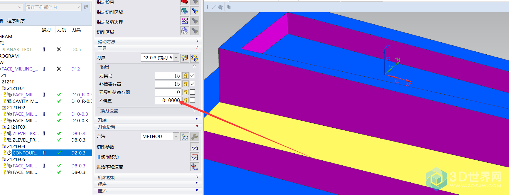

发表于 2019-10-2 13:01:20 | 显示全部楼层 |阅读模式
1.png 想这个面已经骗刀了,Z还需要偏置下吗???

发表于 2019-10-7 13:01:17 | 显示全部楼层
这种情况下既然已经骗刀就无须再Z偏置了,不然就过切了

发表于 2019-10-5 17:49:58 | 显示全部楼层
兄弟,你好!希望我罗工的回答对你有帮助:爬面在电极加工中,2个面扣火花那么就只要骗刀就行了,如果公司要求三个面扣火花那么球刀就不能骗刀或者变换了,只能负余量了。注意三轴与两轴不要弄混淆了。

发表于 2019-10-2 20:33:43 | 显示全部楼层
这种问题其实你自己后处理试试看下程序就知道了  为什么还要问呢

发表于 2019-10-3 14:28:39 | 显示全部楼层
这要看你是放几轴火花位了,z轴不放火花位就不要偏向下了

 楼主| 发表于 2019-10-7 11:10:00 | 显示全部楼层
a523257594 发表于 2019-10-5 17:49
兄弟,你好!希望我罗工的回答对你有帮助:爬面在电极加工中,2个面扣火花那么就只要骗刀就行了,如果公司要 ...
好的,但我这里是平底刀,Z偏置和骗刀要一起吧
