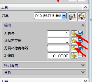

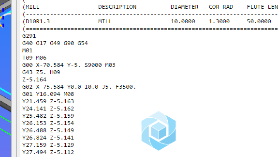

发表于 2019-10-4 11:40:33 | 显示全部楼层
回帖奖励 +20 G币
111.jpg 在"工具“那里展开,点击锁形状的图标哪里,改为"继承的"。

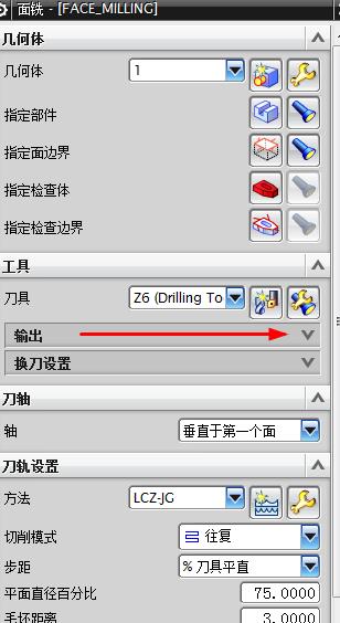

发表于 2019-10-4 12:19:25 | 显示全部楼层
回帖奖励 +20 G币
你这个页面哪里的?
425
7848
7848
发表于 2019-10-4 12:25:00 | 显示全部楼层
是啊我也没有看见那页面
425
7848
7848
发表于 2019-10-4 12:30:43 | 显示全部楼层
箭头那。

发表于 2019-10-4 13:28:27 | 显示全部楼层
回帖奖励 +20 G币
版本不一样  其他都不一样  这个问题我感觉应该是刀具库的问题  你新建一个同样的刀具应该就可以了吧
