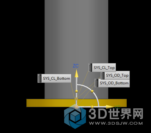

     请教大家一个问题,我如何把刀具上的坐标移到中间来?如图。

在刀具界面设置 -跟踪点  改完之后刀具坐标点会变  不建议新手研究   特殊刀具用的比较多

 楼主| 发表于 2019-10-12 14:16:54 | 显示全部楼层
我就要用到呀

 楼主| 发表于 2019-10-12 14:21:04 | 显示全部楼层
不行...没有反应

发表于 2019-10-12 14:57:34 | 显示全部楼层
不会啊跟踪点  然后你创建个点需要
