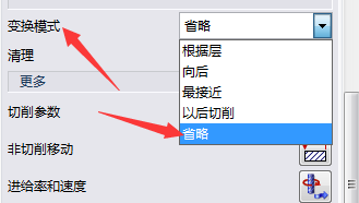

刚学UG车加工,发现UG开粗很不智能,我想先用80车刀走外圆的时候不要斜切入,没必要,凹槽部分完全可以用35度车刀开粗。请问这应该怎么处理?

 楼主| 发表于 2019-10-15 19:52:59 | 显示全部楼层
不过如此、 发表于 2019-10-15 09:28
变换模式改成“省略”
谢谢!真的有用
