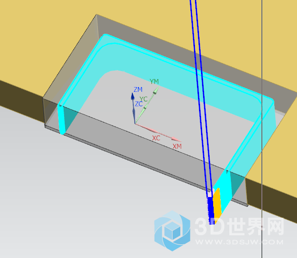

[求助] 开粗用什么工序,求解

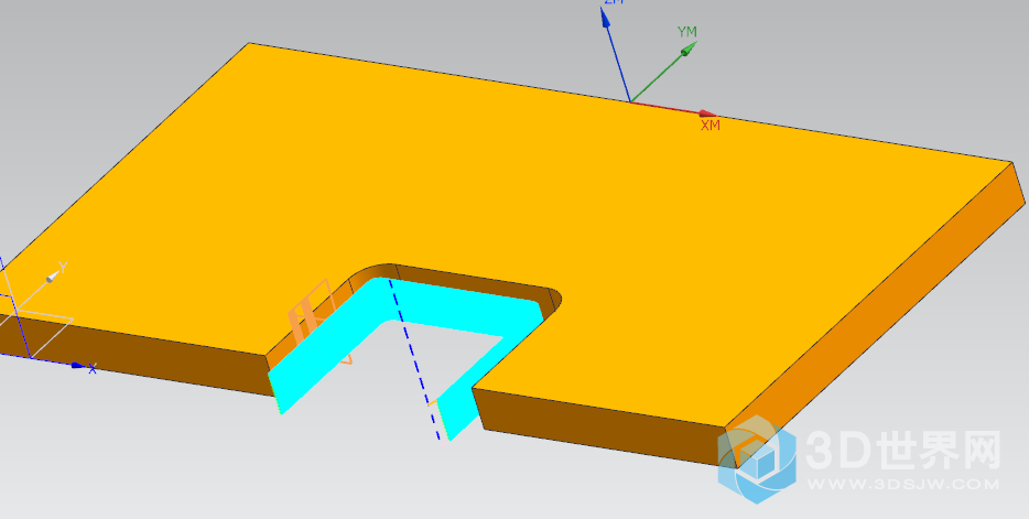

压在工作台上,直接铣轮廓,底面留10丝20丝的,铣完扳手撬一下就下来了

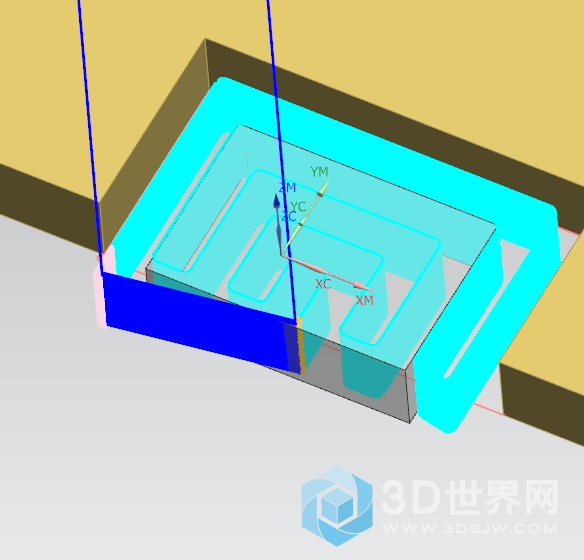

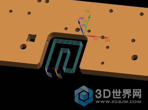

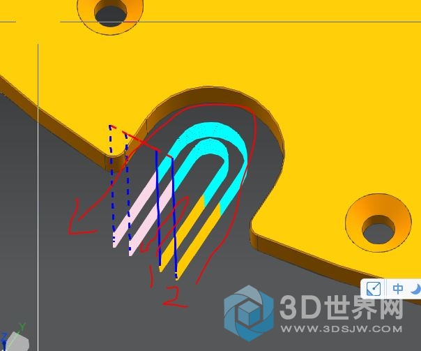

用实体轮廓3D加工才是正解,不要用型腔铣什么的  那样只会最后切成小块不好清除,看下我的路径,第一刀从中间铣出一个开口,第二刀扩一点 以此类推 这样不会有问题

等高往复最快吧
125
1266
1266
发表于 2019-10-17 17:10:46 | 显示全部楼层
等高应该走两刀,不然会夹刀,拐角圆角过度处理,随便一个工序都可以加工出来,个人习惯吧!

冲压模冲子固定板,两边角铁一垫压板一压打个表分个中,2D面铣死劲掏{:} 留0.2用2D轮廓铣光一刀完事,大哥这只是个逼空位吧
