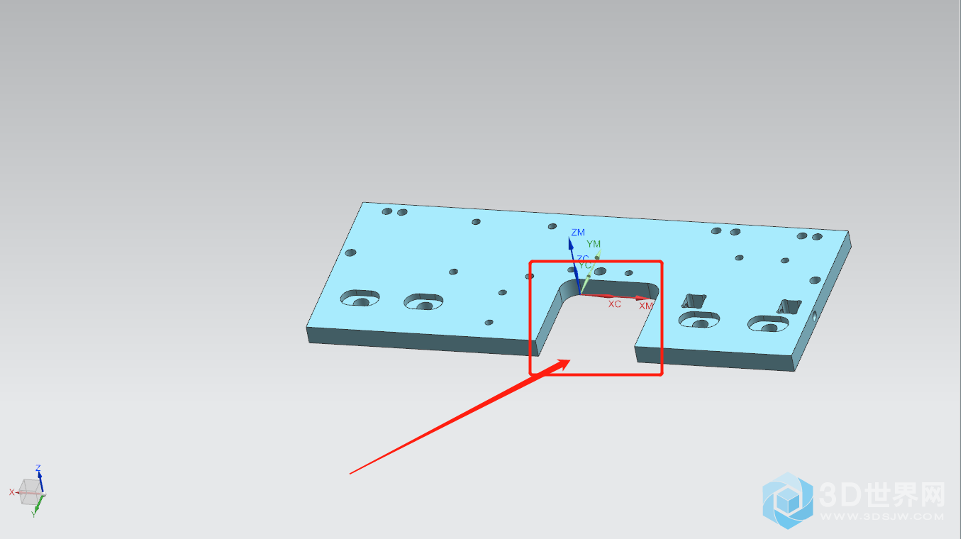

怎么把这块区域干掉

压在工作台上,直接铣轮廓,底面留10丝20丝的,铣完扳手撬一下就下来了

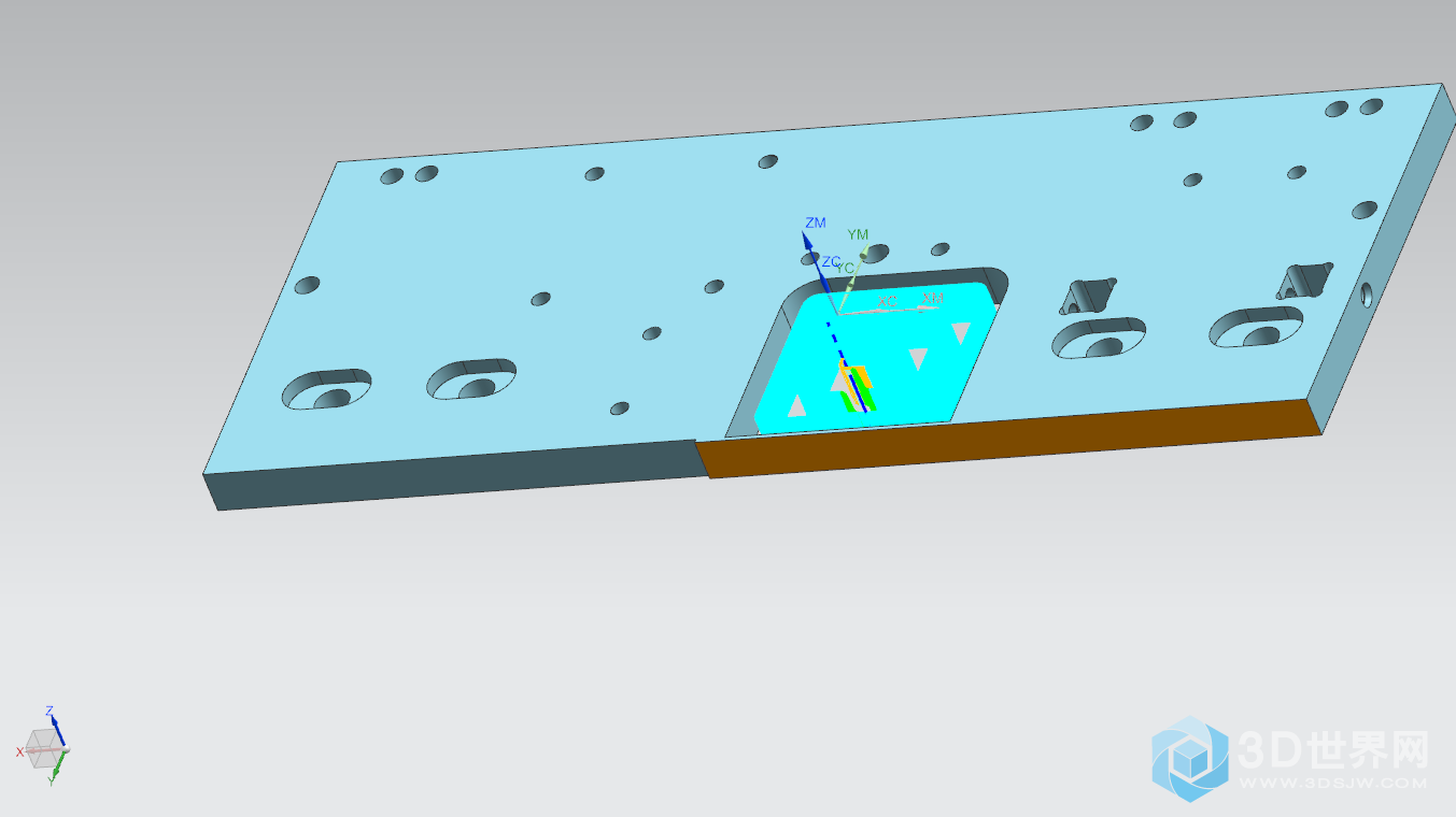

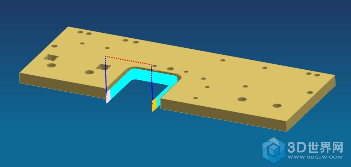

用实体轮廓3D加工才是正解,不要用型腔铣什么的  那样只会最后切成小块不好清除,看下我的路径,第一刀从中间铣出一个开口,第二刀扩一点 以此类推 这样不会有问题

这样铣不好,内部下刀不好。不要封起来,从外面进刀

平面铣就行吧,轮廓

型腔  面铣   大刀2D也行啊

轮廓铣

开粗啊,那里是毛坯{:biggrin:}

自适应吧~比较快

我们加工的时候一般都是轮廓铣,底面预留0.1mm,然后再去掉废料。工件整体用平板装夹,废料部分也要增加一个压板,但是要注意抬刀的高度
