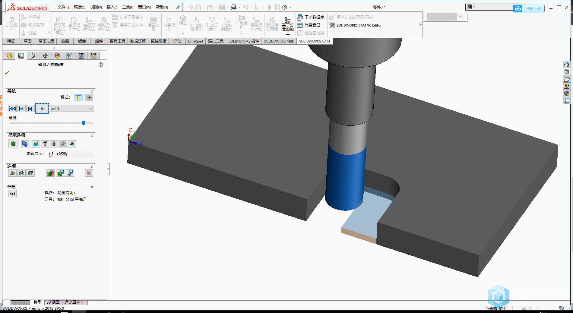

[求助] 开粗用什么工序,求解

那是2D跟随部件 变换切削方向  不过做的不好 倒角那里没有带出来
点评
我们做的时候都是剩的少才这样 多了就直接切掉  发表于 2019-10-17 21:17

发表于 2019-10-17 21:46:46 | 显示全部楼层
等高.....

 楼主| 发表于 2019-10-17 22:15:29 | 显示全部楼层
这个很好

发表于 2019-10-17 22:56:14 | 显示全部楼层
hao-ran 发表于 2019-10-17 16:44
用实体轮廓3D加工才是正解,不要用型腔铣什么的  那样只会最后切成小块不好清除,看下我的路径,第一刀从中间 ...
楼主正解

发表于 2019-10-18 08:22:24 | 显示全部楼层
那个倒角是我自己加的 原图没有带  我就没做带倒角的刀路  做了两个刀路 另一个带倒角的刀路就没发出来  我还不会回复  没弄懂论坛是怎么贴图回复的

发表于 2019-10-18 09:30:02 | 显示全部楼层
避空口 线切割就好了

发表于 2019-10-18 13:39:19 | 显示全部楼层
40宽的槽  用20的刀  轮廓铣  请教各位大佬 对不对?

发表于 2019-10-18 21:30:53 | 显示全部楼层
s16423 发表于 2019-10-17 16:06
我们加工的时候一般都是轮廓铣,底面预留0.1mm,然后再去掉废料。工件整体用平板装夹,废料部分也要增加一个 ...
这个才是正解

发表于 2019-10-19 14:50:20 | 显示全部楼层
还是你这个看着比较舒服点,,不知道为啥他们都把那一整块洗掉干嘛。。那块铣下来还可以做别的东西啊。。明明铣个边它自己就掉下来了。。
