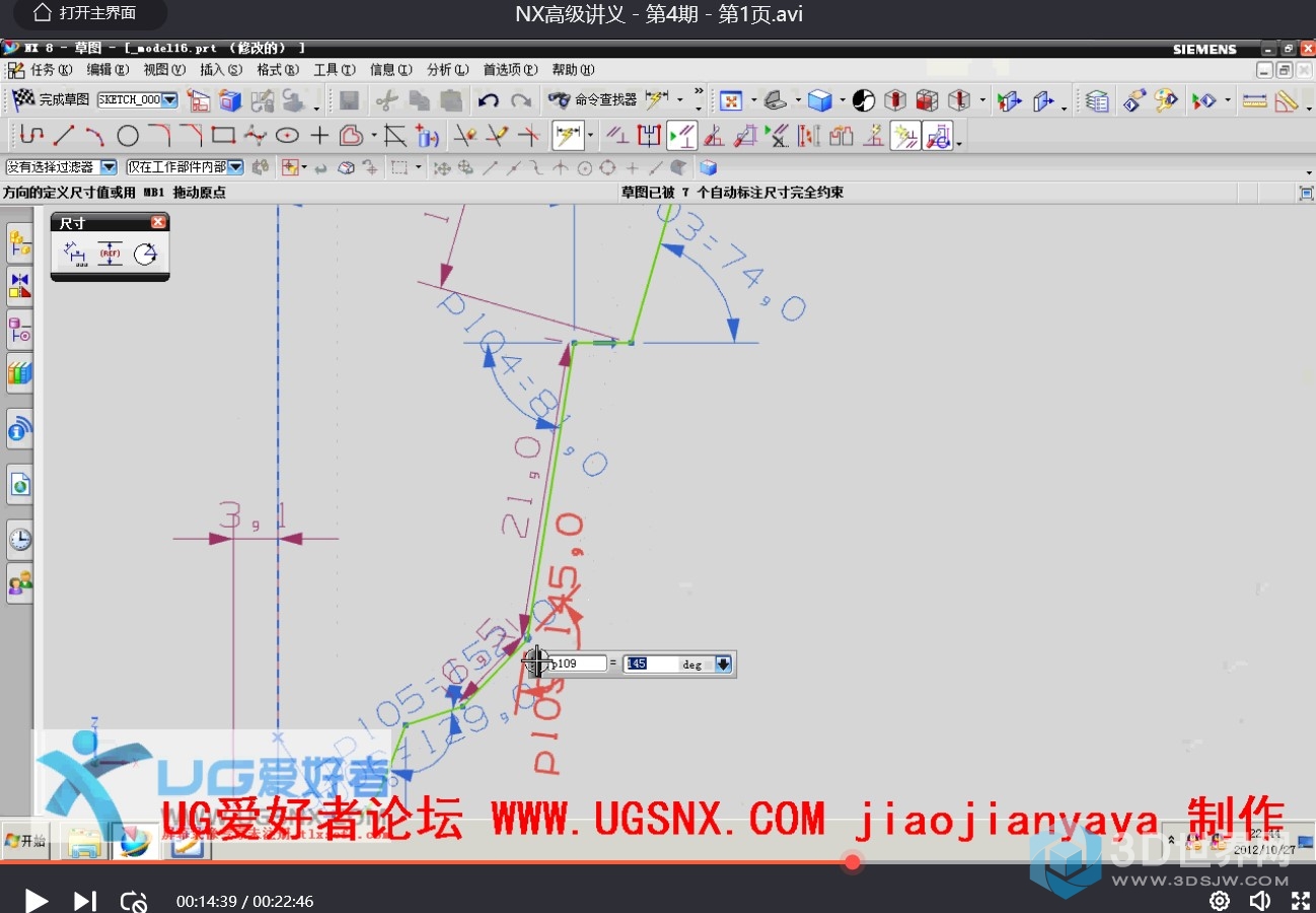

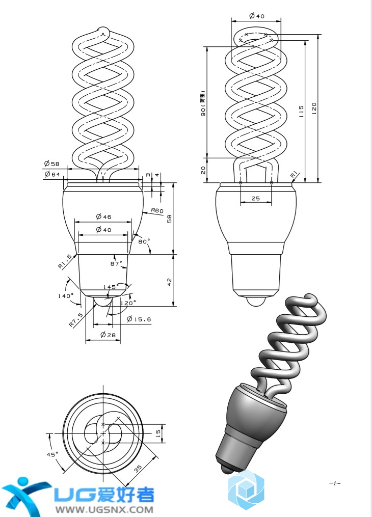

在草图曲线中,要修改已标注的多条直线和圆弧尺寸,是否有修改的先后顺序,为什么教学视频里修改标注尺寸是所有的曲线一起移动位置,而不是一条线一条线的移动,是否曲线和曲线之间有自动重合的设置?劳烦大神们指导一下

没看明白啥意思    有尺寸约束改一个其它有关联的肯定跟着动呀  不动还麻烦嘞

UG8.5以下草图尺寸约束延迟评估的窗口有这样一个功能:所有尺寸的标注改完了一起变化,但是10.0好像不行了。
