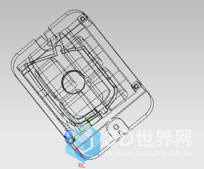

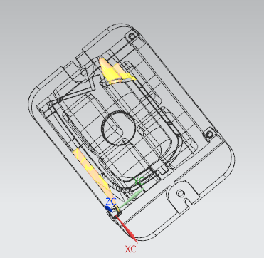

那么以上两个模型到底一样吗,各位老师请指教
所有修剪边
所有修剪边
所有外部修剪边
所有外部修剪边
几何比较

我基本都是两个图重叠后用肉眼看曲线是否一致

把两个模型换成两种颜色 重叠一眼就看出来了

感觉还是会看漏吧,简单的还好,复杂点的肉眼还是不怎么靠谱

我都是布尔求差,你减我一下,我减你一下,如果都提示包含就行了

兄弟,这个是个好办法 我试试
