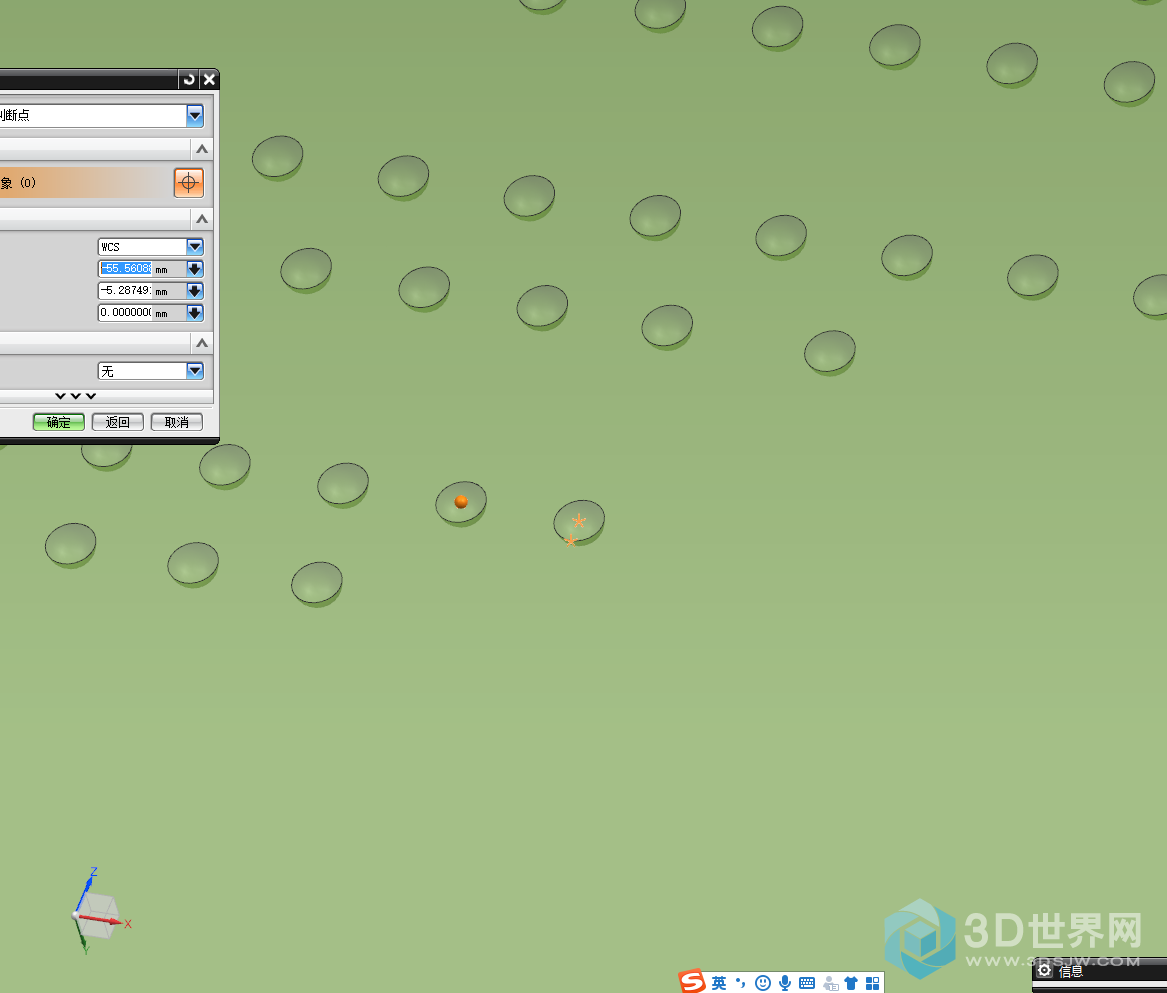

2019-10-28_110207.png 如图边界全是样条线 中心距离不等,,,各位你们是怎么做到一次选取的。。。 每个圆中心去放点很麻烦。。。

发表于 2019-10-28 13:39:57 | 显示全部楼层
优化一下看行不行

 楼主| 发表于 2019-10-28 14:38:39 | 显示全部楼层
试过了,不行

 楼主| 发表于 2019-10-28 14:47:34 | 显示全部楼层
多谢指点,,,搞定 了{:smile:}{:}

 楼主| 发表于 2019-10-28 15:14:06 | 显示全部楼层
2019-10-28_145126.png 多谢指点,搞定了  谢谢{:smile:}{:}

 楼主| 发表于 2019-10-29 21:41:40 | 显示全部楼层
菜单 插入 同步建模 优化面 框选要优化的面 确定就可以了       再次感谢高手提点{:smile:}
