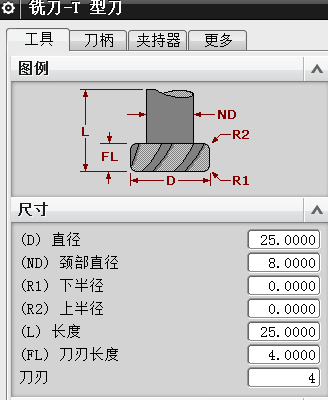

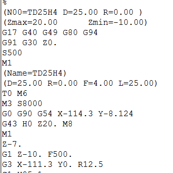

网上下载的在程序头输出刀具列表的后处理,完善之后支持T刀输出刀具信息,后处理不报警。
