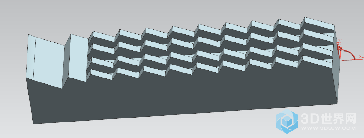

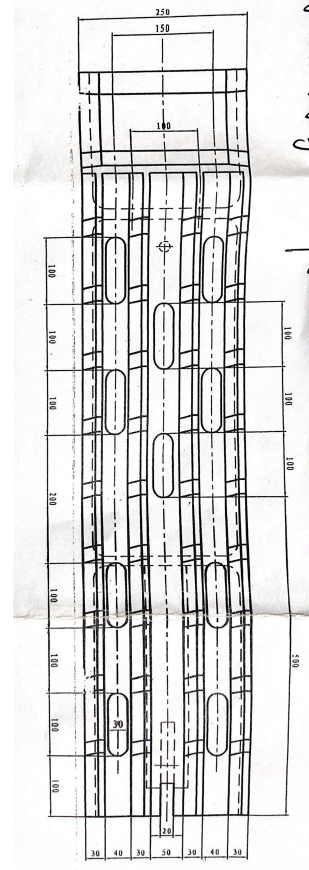

请大家帮忙看看,只做齿面编程,主要要保证速度,自己编要11个小时,请大神指教。在线急等,谢谢!

做个工装应该快些

安排一下,先上个线割去一下料,NC半精,精加工效率能快点

如果根部需要清角有两种工艺安排,一种是CNC精修后放电加工,还有一种是做工装把产品摆到跟斜面垂直用册刃铣削
