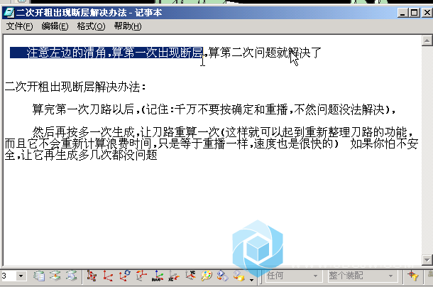

[经典资料] 分享一个以前看的二次开粗出现断层解决办法

 楼主| 发表于 2019-11-12 09:11:22 | 显示全部楼层
qweqweswws 发表于 2019-11-12 09:08
这种问题是基于什么原理呢
这种断层出现的原因是系统认为那个地方已经没什么余量,不用清了

 楼主| 发表于 2019-11-12 08:56:30 | 显示全部楼层
视频文件哦

发表于 2019-11-12 09:08:40 | 显示全部楼层
这种问题是基于什么原理呢
