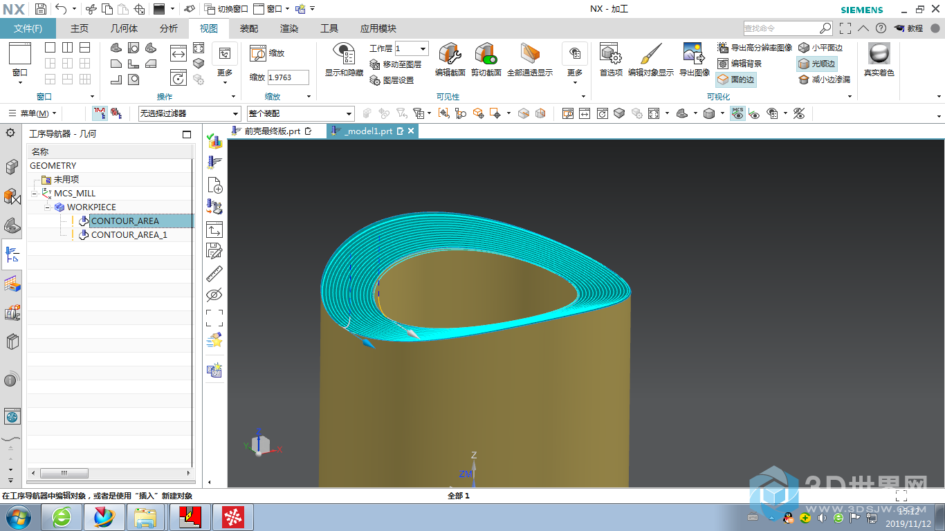

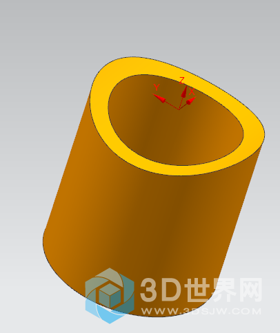

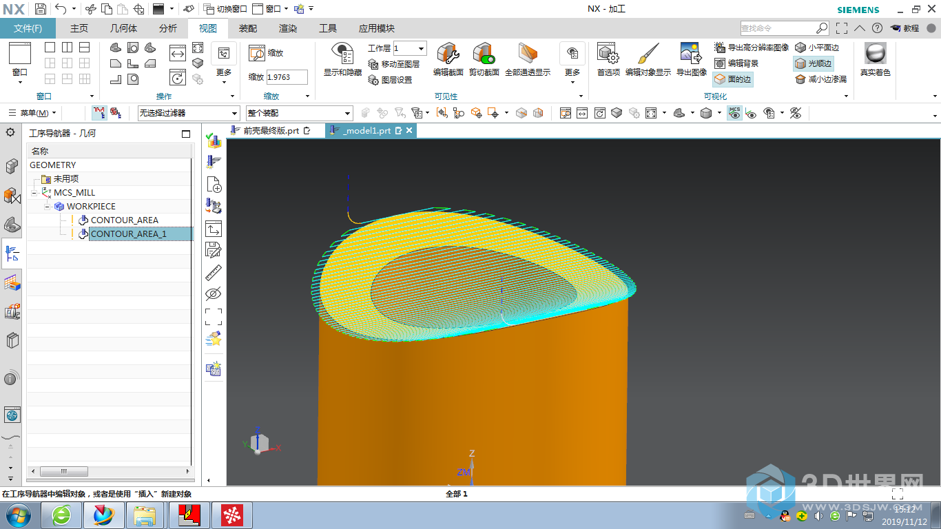

求高手指点这个应该怎么在三轴上加工

管子与管子相贯,镗铣床单刀甩出来。三轴只能平底刀开粗,球刀精了。
223
15083
VIP会员
发表于 2019-11-12 15:06:27 | 显示全部楼层
开粗跳刀多有什么关系,这个又没啥
或者你删除面把中间补上
或者干脆放倒 立铣刀一刀出

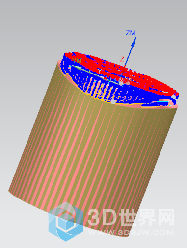

{:smile:}给你个思路,三轴联动开粗
想明白了就贴图吧

像这样两面一样的话你倒下来加工更好哦?

两边对称的话。倒下来加工更好哦。

有个东西叫曲面

铣接管啊 这是我的长项啊 型腔铣跟随周边 圆鼻刀开粗 跳刀少 然后用这把圆鼻刀固定轴轮廓铣光刀 如果你用跟随部件的话 需要做辅助面 不然跳刀很多的

licv21 发表于 2019-11-12 17:19
像这样两面一样的话你倒下来加工更好哦?
如果是球面的话,倒下不就产生倒扣了吗,我觉得直接用曲面,区域铣削直接加工就可以了,用球刀侧刃,个人意见直供参考{:tongue:}
