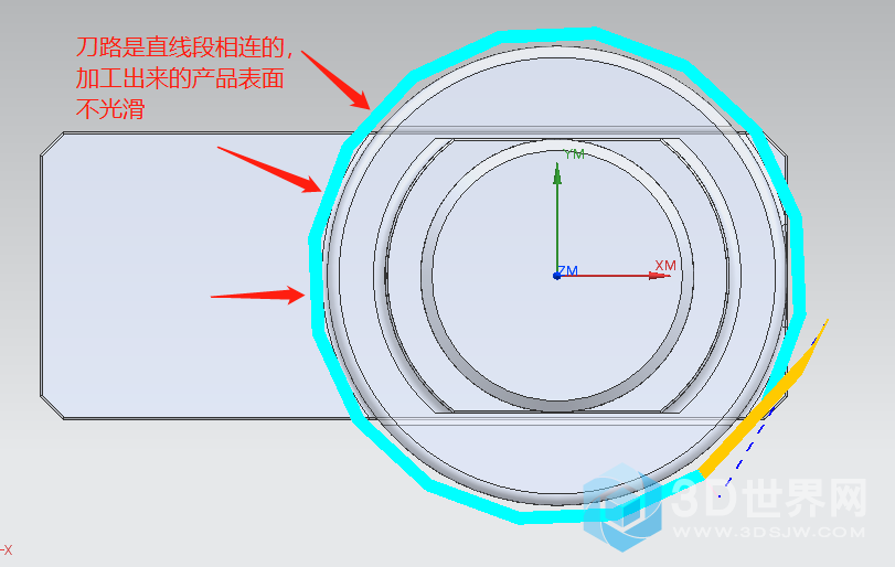

UG10.0编程外螺纹绕圆柱螺旋刀路时,怎么刀路是线条连接的不圆滑,加工出来的产品螺纹表面是一节一节相连,外观不顺不好看,哪位师傅能否帮忙指点一下,谢谢

发表于 2019-11-16 10:45:51 | 显示全部楼层
1.一个是公差,2一个是将运动输出类型改为圆弧输出

 楼主| 发表于 2019-11-16 14:00:31 | 显示全部楼层
微凉半夏 发表于 2019-11-16 10:51
将运动输出类型改为圆弧输出
你好,运动输出改为直线刀路就圆了,谢谢师傅指教{:}

发表于 2019-11-16 10:51:04 | 显示全部楼层
将运动输出类型改为圆弧输出

发表于 2019-11-16 09:34:35 | 显示全部楼层
公差调一下

发表于 2019-11-16 09:37:29 来自手机 | 显示全部楼层
公差调小

 楼主| 发表于 2019-11-16 09:37:52 | 显示全部楼层
你好,公差调过了,没效果还是那样的

发表于 2019-11-16 09:52:18 | 显示全部楼层
希望...... 发表于 2019-11-16 09:37
你好,公差调过了,没效果还是那样的
源程序发上来看看。

发表于 2019-11-16 10:19:13 | 显示全部楼层
你好,公差调过了,没效果还是那样的
对没错你这个是螺旋铣孔 调小公差后 就行  显示问题而已 程序是没问题的
