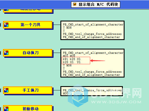

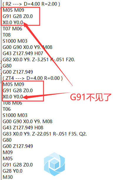

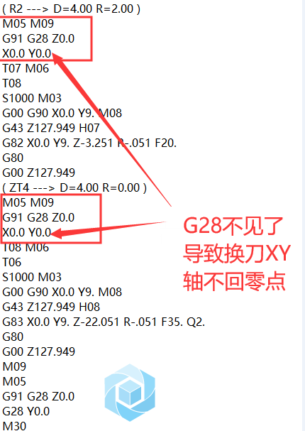

如题和图片,有大神帮忙解惑吗?
后处理构造器里有G91 G28 Z0,下一行是G28 X0.Y0.,但是处理出来的程序却没有了G28,导致了机床换刀时X轴和Y轴不动就换刀,改的蒙圈了,只好手动加进去。
可有大神抽我一耳光,让我清醒下吗?

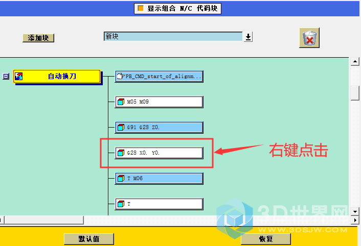

 楼主| 发表于 2019-11-27 09:39:07 | 显示全部楼层
强制输出在哪里?

 楼主| 发表于 2019-11-27 08:45:53 | 显示全部楼层
关于处理后少指令的疑问

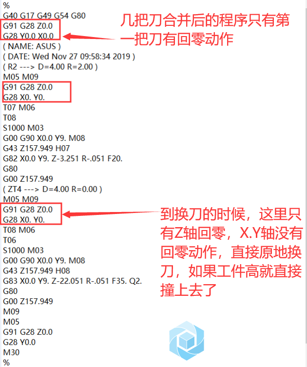

如题和图片,有大神帮忙解惑吗?
可有大神抽我一耳光,让我清醒下吗?
找到问题并解决,顺便附带上老师们说的强制输出指令。希望能给后面遇到跟我同样问题的老铁一个帮助。谢谢大家

发表于 2019-11-27 09:16:15 来自手机 | 显示全部楼层
点强制输出就好了,

发表于 2019-11-27 10:40:20 来自手机 | 显示全部楼层
没心没肺吃饱睡 发表于 2019-11-27 09:39
强制输出在哪里?
在你选g91 g28 的时候页面不要退,右击就有了
