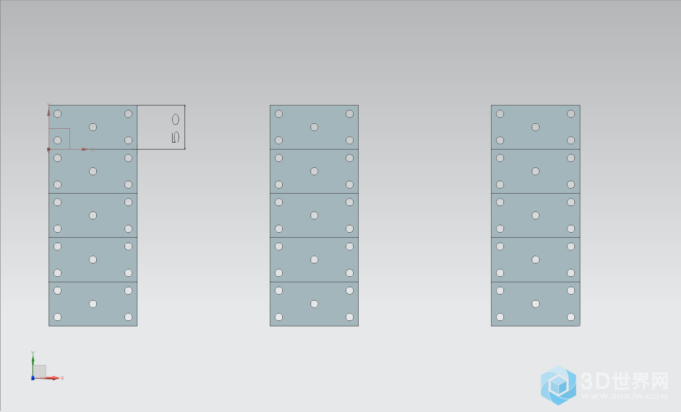

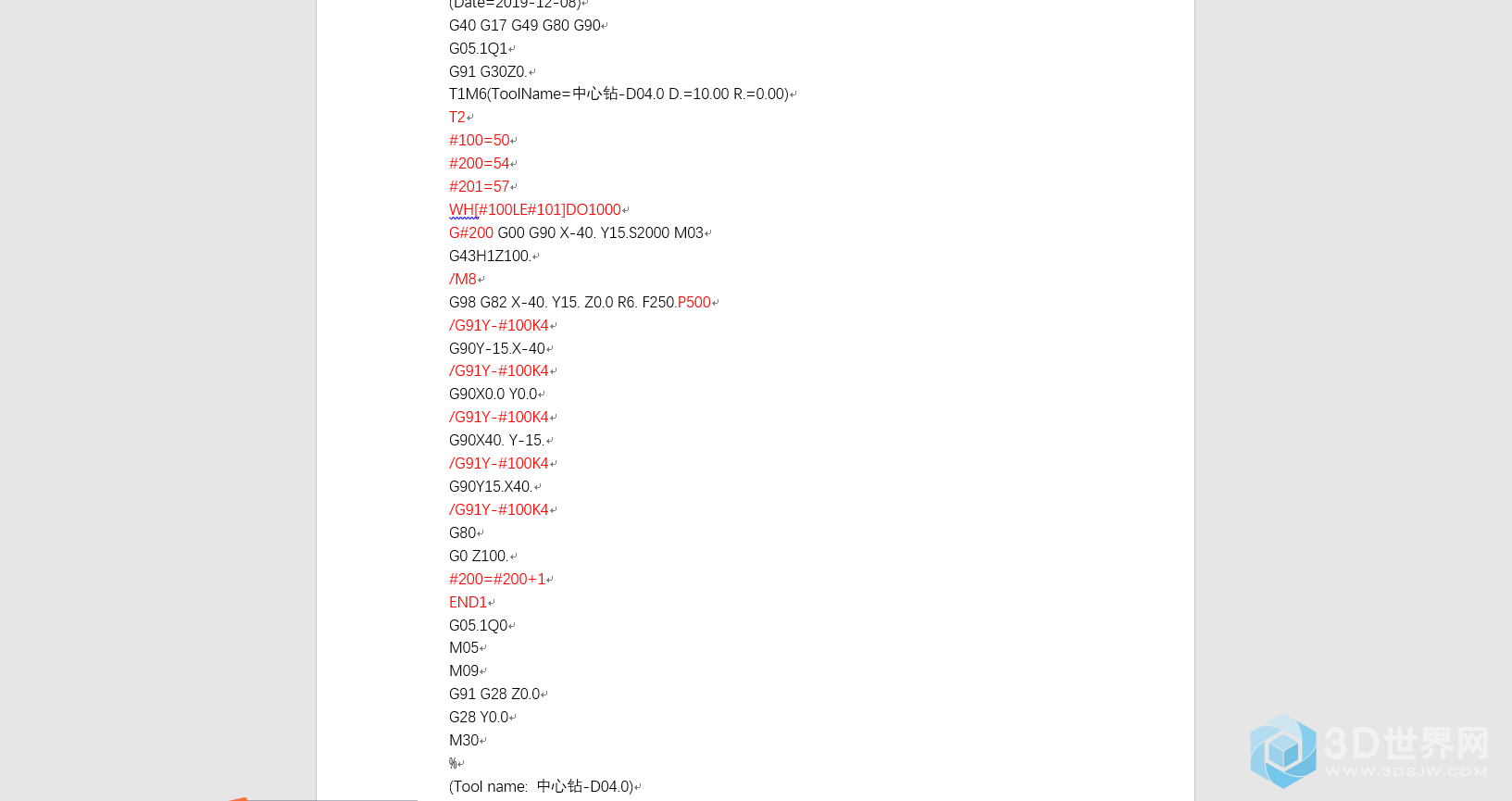

图片上红色的就是要添加的类容,
简单叙述一下:
加工产品时1-3个虎钳,每个虎钳夹多个,G54-G57宏程序控制
这样出来的程序,
一是方便调机(/跳跃),
二程序看起来清爽,
三如果工件不够一组的话,不用大改程序且不会空太多的刀路
后处理只需要支持打孔系列就可以了
