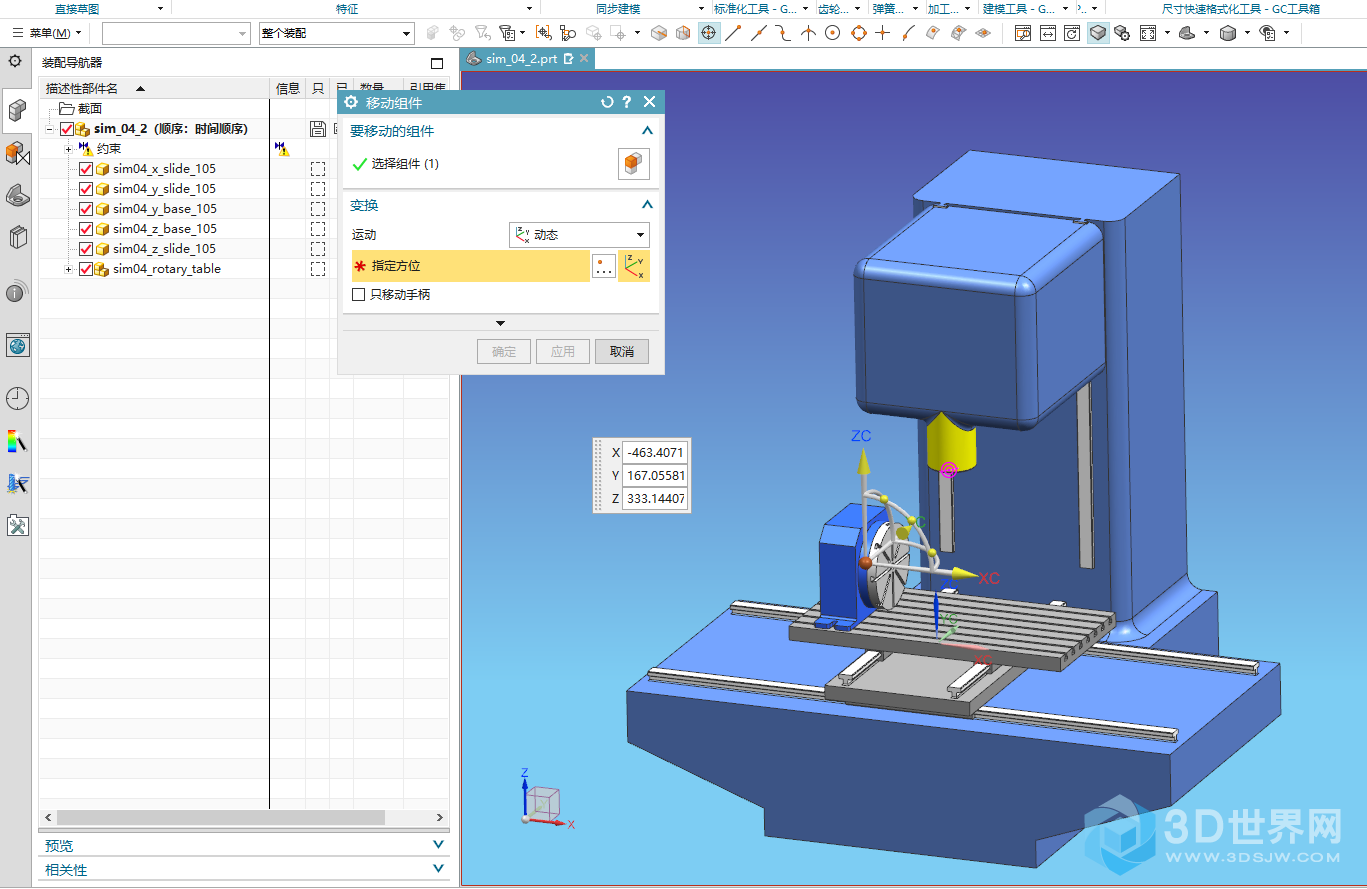

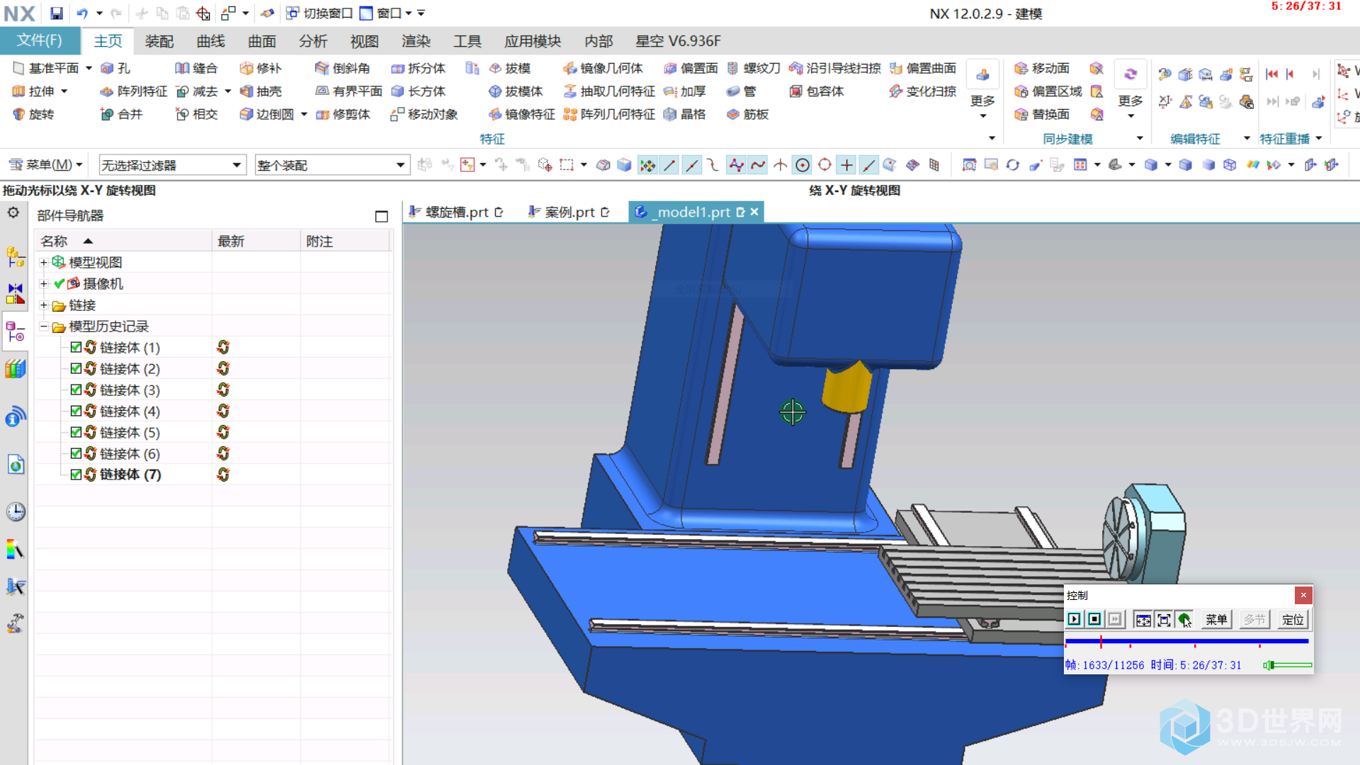

NX里调了一个4轴A导入VT
链接:1NX调用机床导入VT

我用UG调用机床旋转四轴怎么在左边  你是怎么调到右边的

发表于 2019-12-17 15:33:00 | 显示全部楼层
打开机床文件,改组件位置到右边,改A旋转方向

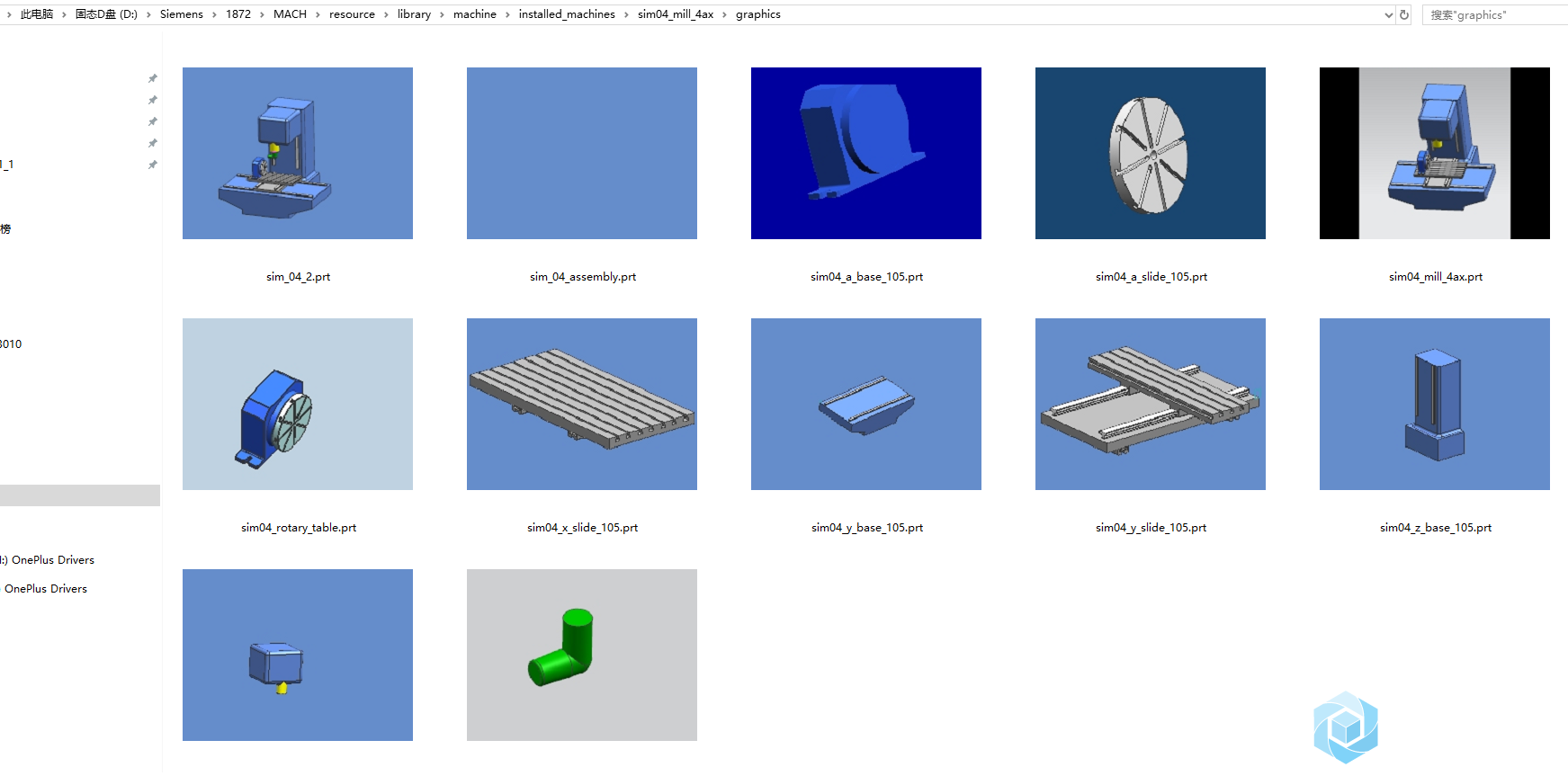

机床文件路径
移动组件位置到右边
改A旋转方向
