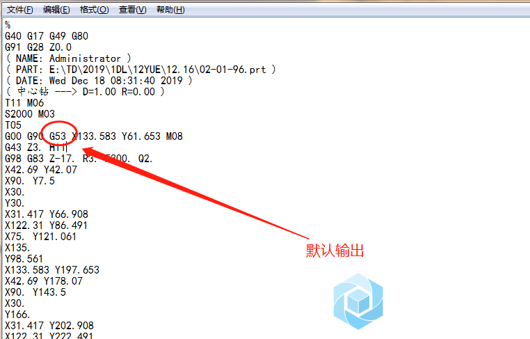

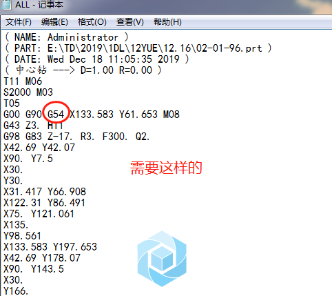

发表于 2019-12-18 11:47:24 | 显示全部楼层 |阅读模式

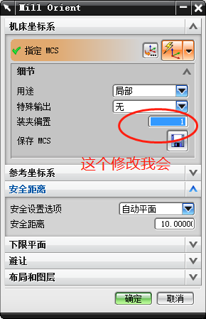

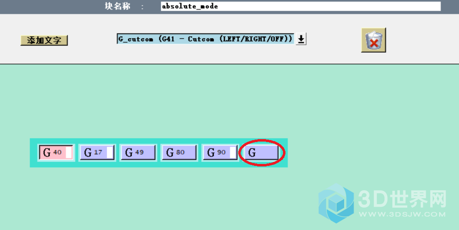

三菱M70后处理后默认坐标G53怎么修改输出G54(不是UG坐标系修改)!  求各位指点下 ,谢谢。构造器不会玩{:sad:}

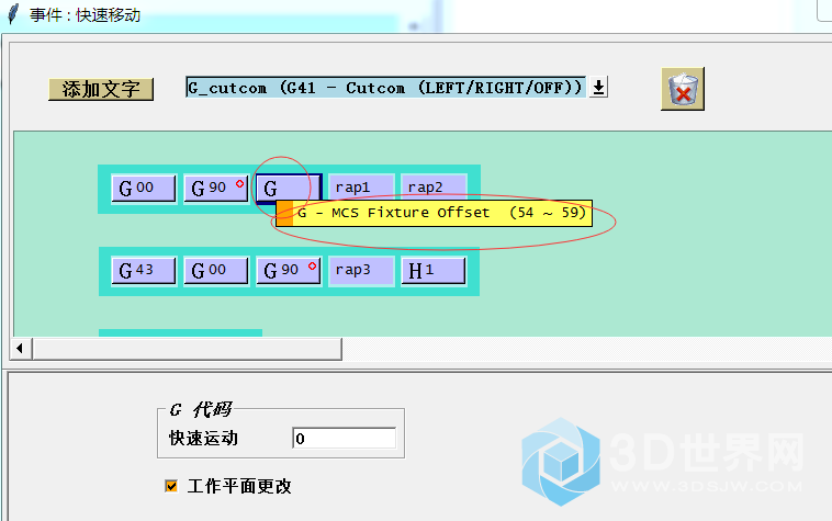

发表于 2019-12-21 13:29:50 | 显示全部楼层
这两处看看

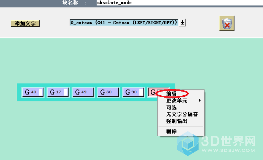

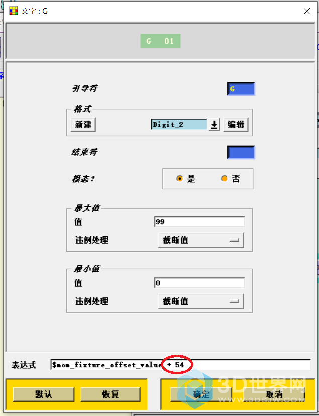

发表于 2019-12-18 14:47:20 | 显示全部楼层
把此处53改为54[img][/img]

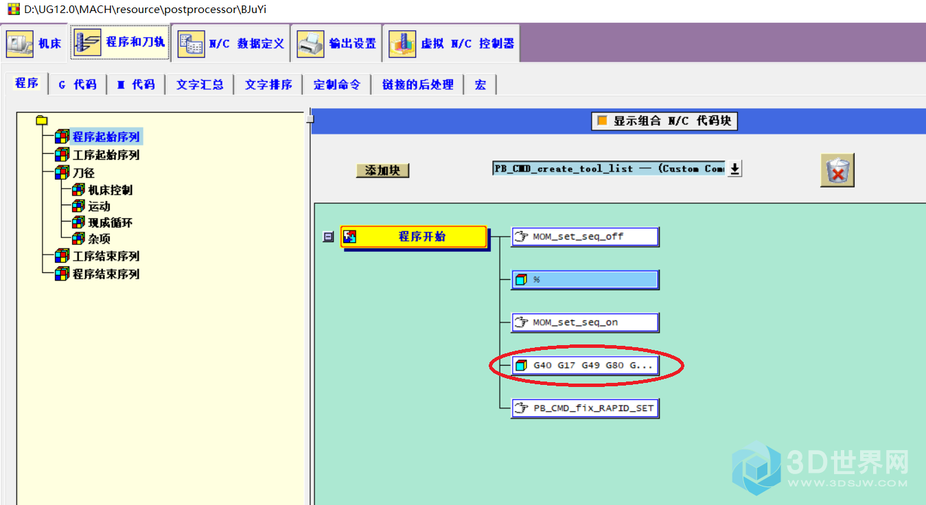

发表于 2019-12-21 19:15:35 | 显示全部楼层
