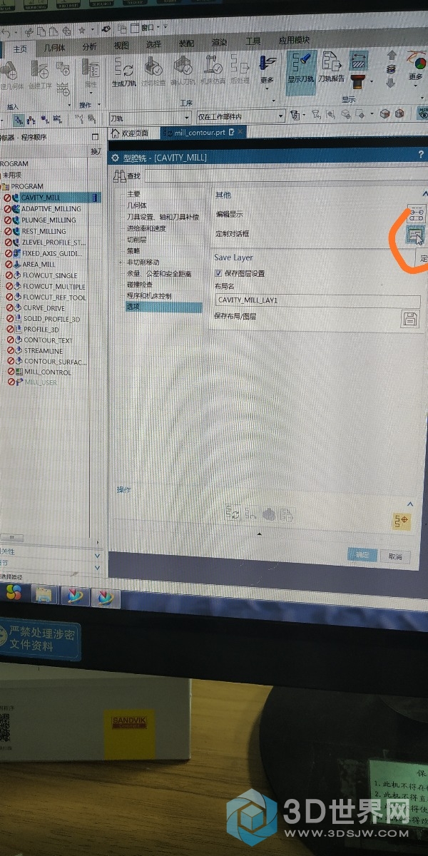

发表于 2019-12-19 10:20:26 | 显示全部楼层 |阅读模式
1899参考刀具粗加工怎么没有了

发表于 2019-12-19 10:30:56 | 显示全部楼层
型腔铣里的参考刀具粗加工?

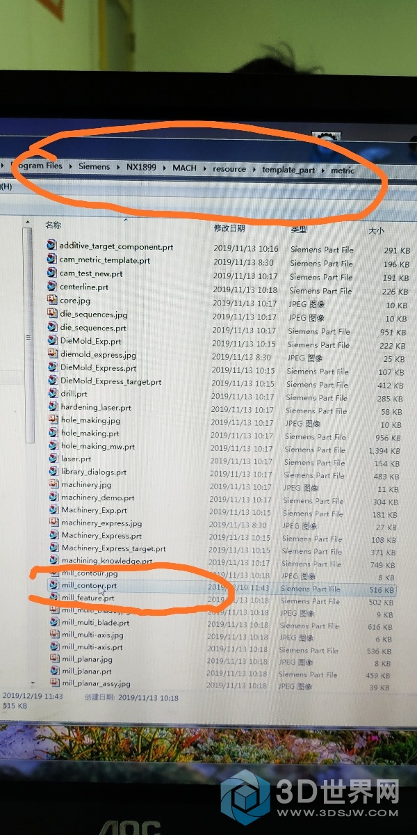

发表于 2019-12-20 08:42:20 来自手机 | 显示全部楼层
在路上/累* 发表于 2019-12-19 16:35
每次都重调太麻烦,能不能把这个界面保存
打开原始模板文件,路径如图,打开要编辑的模板,在选项中选择定制对话框,对话框类型选择可定制项,把参考刀具和重合距离这两项添加到组:空间范围,点右下角预览,达到你想要的效果后确定并保存mill_contour.part这个文件。关闭,新建一个程序试试。
