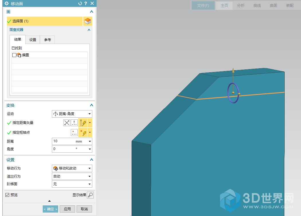

UG10.0或11.0,一个倒了C角的圆柱,移动面,点选单个面,选端面拉长,不选倒角面,拉动后应该是C值变大圆台变小才对。
现在怎么倒角面跟着跑了,是哪里的设置变了?
35

发表于 2019-12-28 08:10:52 | 显示全部楼层
直接 偏置面不就好了

 楼主| 发表于 2019-12-28 08:58:36 | 显示全部楼层
AITMAC 发表于 2019-12-28 08:10
直接 偏置面不就好了
偏置面,拉出面,移动面,全都一样是这个毛病

发表于 2019-12-28 09:04:15 | 显示全部楼层
NX1899 移动面有问题,偏置面没事

 楼主| 发表于 2019-12-28 09:30:29 | 显示全部楼层
aa7533115 发表于 2019-12-28 09:04
NX1899 移动面有问题,偏置面没事
我刚才也试了一下偏置的功能,只选一个面,竟然也是这一样的效果,不垂直的邻面也跟着同方向跑了。如果把邻面也点选上,就是正常的各自法向走

 楼主| 发表于 2019-12-28 09:33:55 | 显示全部楼层
大师救我,想想是哪个设置不对了

发表于 2019-12-28 09:48:23 | 显示全部楼层
亲测UG10,1847,1899没有发现问题。是不是你这个文件有问题?发文件上来看看
