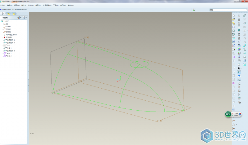

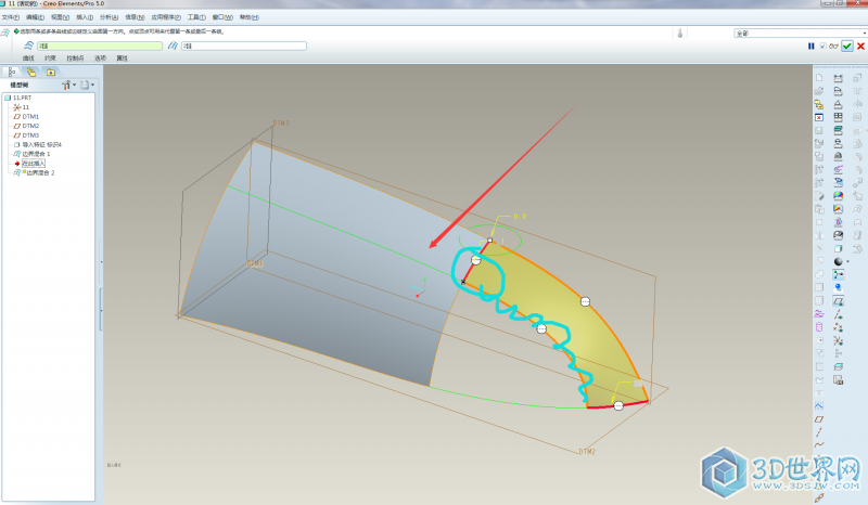

3.我们继续,先建一个大面!这个大面是很好的四边面!
4然后我们在中间建了一条线,我i让这加线的又凑成了一个四边面!相比大家会疑问,这条线怎么加,这个大家想一下。嘿嘿,实在不行我等着在帖子下面公布哈哈。
5.好,我们现在拉伸切除,这样又拼凑成了一个四边面!

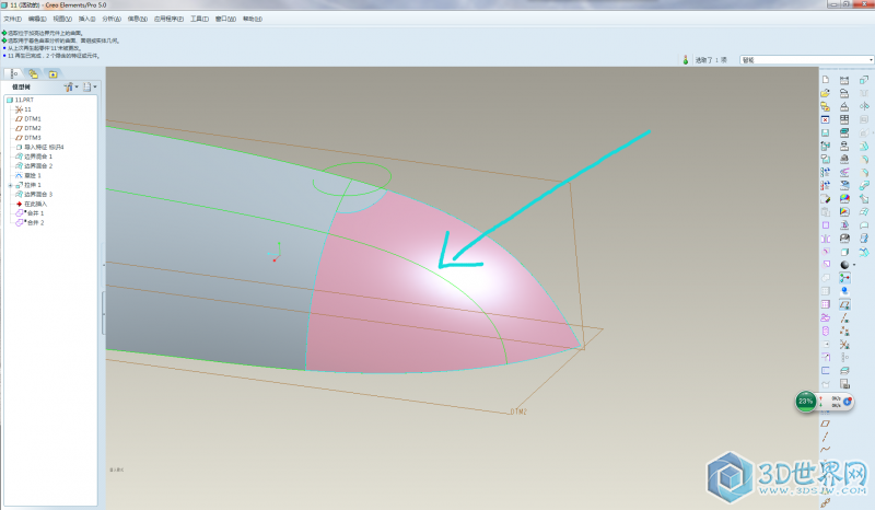

6.最后我们在用边界混合,然后这样又凑成了一个好的 四边面!哈哈,
7.最后我们用高斯曲率测一下那个是否有收敛点~
  哈哈以上就是我的方法,大家有什么疑问可以在下面盖楼讨论,嘿嘿,学曲面讨论着学还是比较快的!
