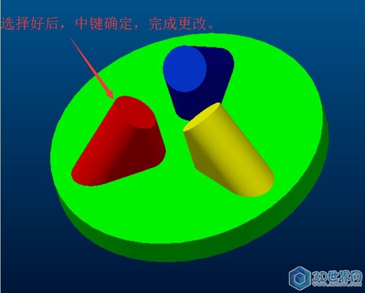

发表于 2015-10-1 13:13:10 | 显示全部楼层 |阅读模式

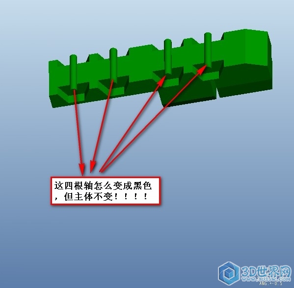

问题已经在图片中说明了!!!麻烦大师帮忙解决下,谢谢了!!!!!!!!

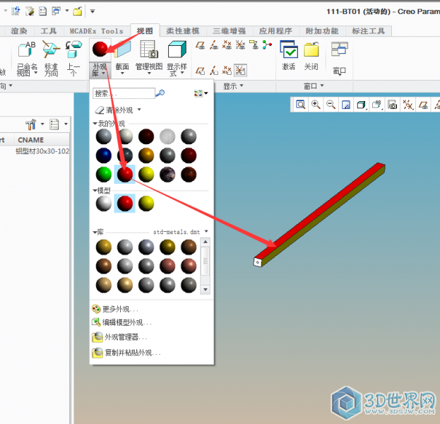

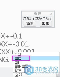

发表于 2015-10-1 15:03:39 | 显示全部楼层
视图-外观库
更换颜色
过滤器选择曲面,然后按住Ctrl单击选择你想上色的曲面,确定即可.

发表于 2015-10-1 18:32:00 | 显示全部楼层
1、如果是零件,直接按下面是图片操作好了
如果是装配件:直接将轴改一下颜色好了
145
 楼主| 发表于 2015-10-1 19:39:08 | 显示全部楼层
如果是装配件:直接将轴改一下颜色好了
我说的是零件主体颜色是一种,在上面添一部分是另一种颜色。两种颜色同时保留怎么设置?????版主麻烦指点下!!!!!!!!!谢谢了!!!!!

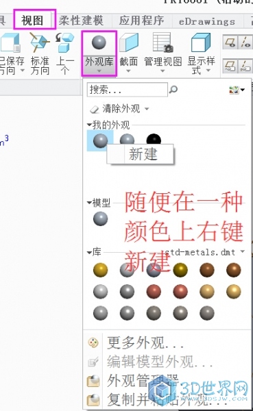

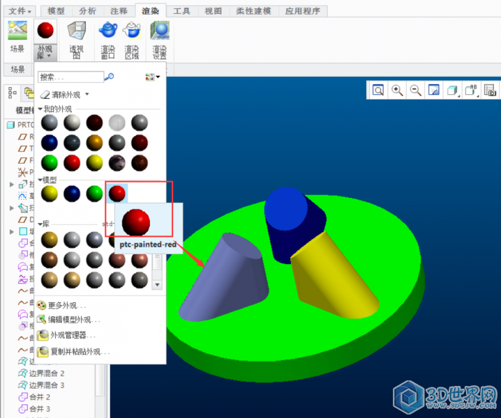

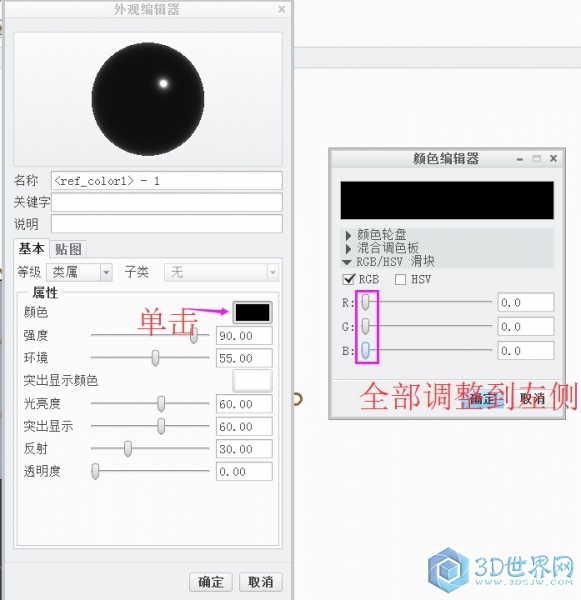

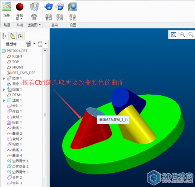

发表于 2015-10-3 11:01:25 | 显示全部楼层
同一零件上设置不同颜色外观方法如下图:
145
 楼主| 发表于 2015-10-6 20:15:03 | 显示全部楼层
dingdong 发表于 2015-10-3 11:01
同一零件上设置不同颜色外观方法如下图:
楼主 如果零件不复杂这么做可以,如果太复杂怎么办????
