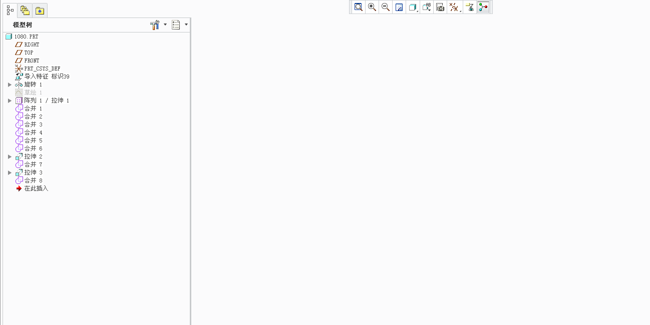

QQ截图20120605141021.png 安装上creo1.0打开文件时看不到图形 就看到全部是白色,把文件另存下在proe5.0里也能打开看到求解!!!!!

发表于 2012-6-5 15:28:18 | 显示全部楼层
自定义下背景颜色下不就可以啦,CREO默认就是白色底

 楼主| 发表于 2012-6-6 08:07:55 | 显示全部楼层
这个我知道的 换背景了还是不行!
 楼主| 发表于 2012-6-6 08:08:47 | 显示全部楼层
lxz5897 发表于 2012-6-6 08:07
这个我知道的 换背景了还是不行!
我之前装过没问题的!由于我嫌系统太慢 重装了个系统 就不行了!!
发表于 2012-7-22 23:13:14 | 显示全部楼层
我也有这样的问题   就是看不到基准面能够点到看 不到 背景也设置不了 晕

发表于 2012-11-7 11:33:18 | 显示全部楼层
将config选项里面的“graphics”改下,改为win32_gdi
