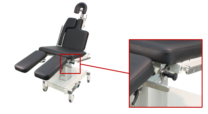

分度销主要用于两部分工件在发生相对位移后通过销头的伸缩运动来实现定位。
在带给用户体验的同时,Elesa+Ganter对分度销销头的剪切载荷、弯曲载荷进行强度计算。
案例分享(GN 617,GN 612)
GN 617不带定止位的设计使其在销头处于末端位置时(弹簧“受阻”),仍能吸收轴向力。G型或GK型设计用于无需标准捏手操作分度销的场合。
GN 612 型凸轮分度销适用于要求锁定销头在任何时候均不得突出的场合。将锁头旋转180°,锁定销头自行缩回。槽口提供销头定位及防旋转功能。
