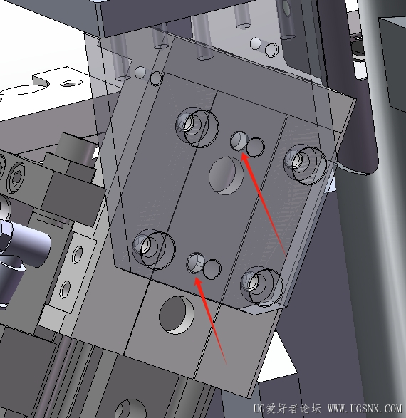

各位大佬们,请教个问题:

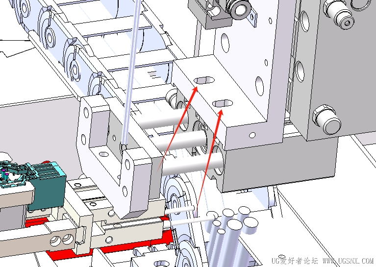

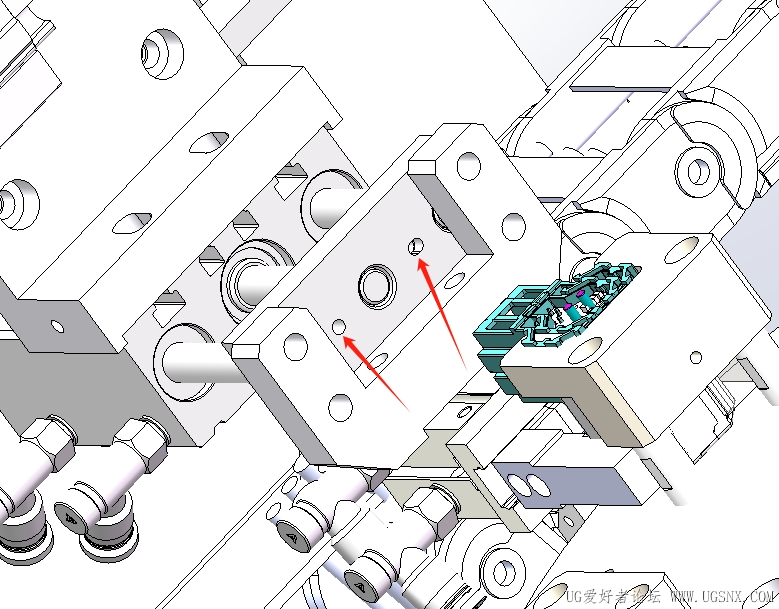

就是关于设备的定位问题,我看好多设备上都用了销钉定位,还有那个气缸上也带有销钉孔,我想问一下什么时候需要销钉定位啊?我看模型有的也没有销钉定位,就是螺丝过孔。还有那个长圆孔,我知道是为了微调用的,那么什么时候需要设计销钉定位?什么时候需要设计长圆孔微调?气缸上的销孔是不是都要配合销子啊?
就比如平台和机构(支架)之间的连接需不需要用销钉定位呀?
还请各位大佬不吝赐教,谢谢啦~

定位销,一般是基准位置,限位的时候要用

销钉有时候不只是保证精度,还有固定作用,确保设备运行时各部件不会偏移

准的时候哪里都要

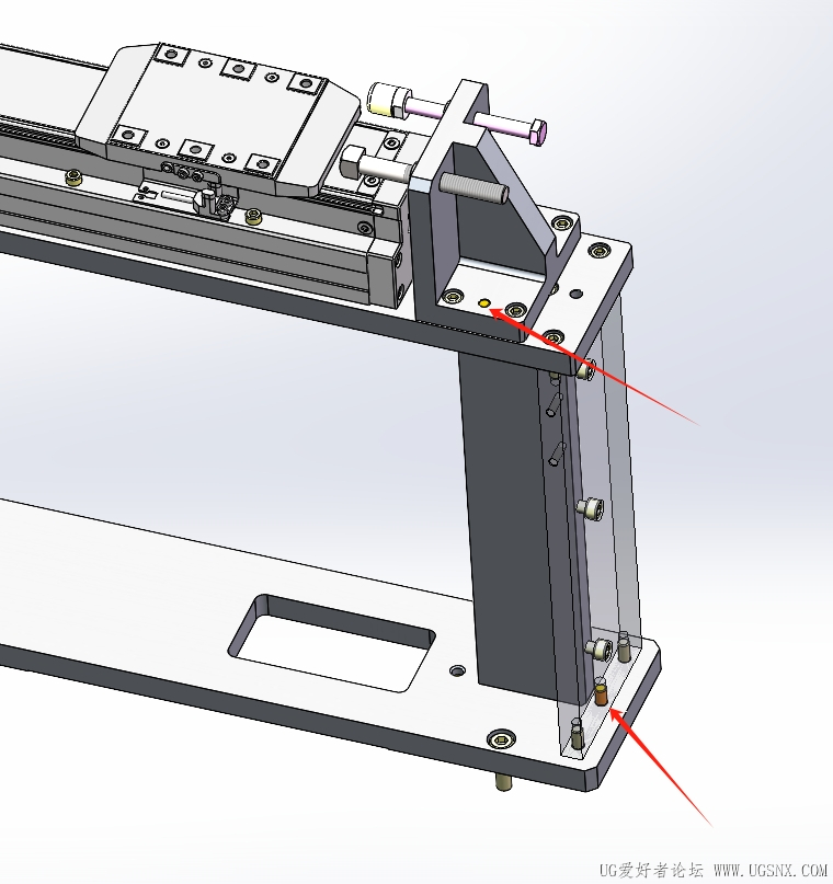

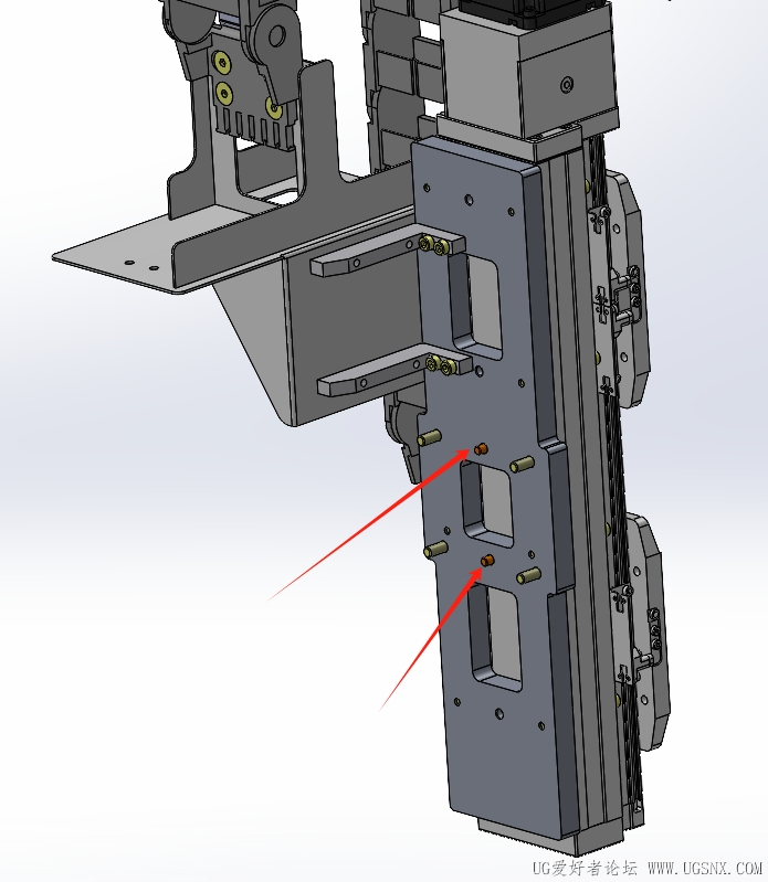

大佬....能再赐教赐教嘛?....额...主要还是结构上,比如我看我同事他们设计的,滚珠丝杠的固定座 前前后后就用了好多销钉定位....我就不理解是为什么 还有 机架平台和平台上的机构机架,它们之间我砍有的用销钉定位了,有的就没有......还有气缸也是,有的气缸不是缸体上就带那个销孔嘛,我看有的就用销子定位有的就没用销子定位.....想搞懂这个原则

需要保证位置度的时候就需要销钉定位,需要安装调整的时候就长孔给予调整空间,什么都不需要就是需要压紧的就螺栓孔

需要保证位置度的时候就需要销钉定位
