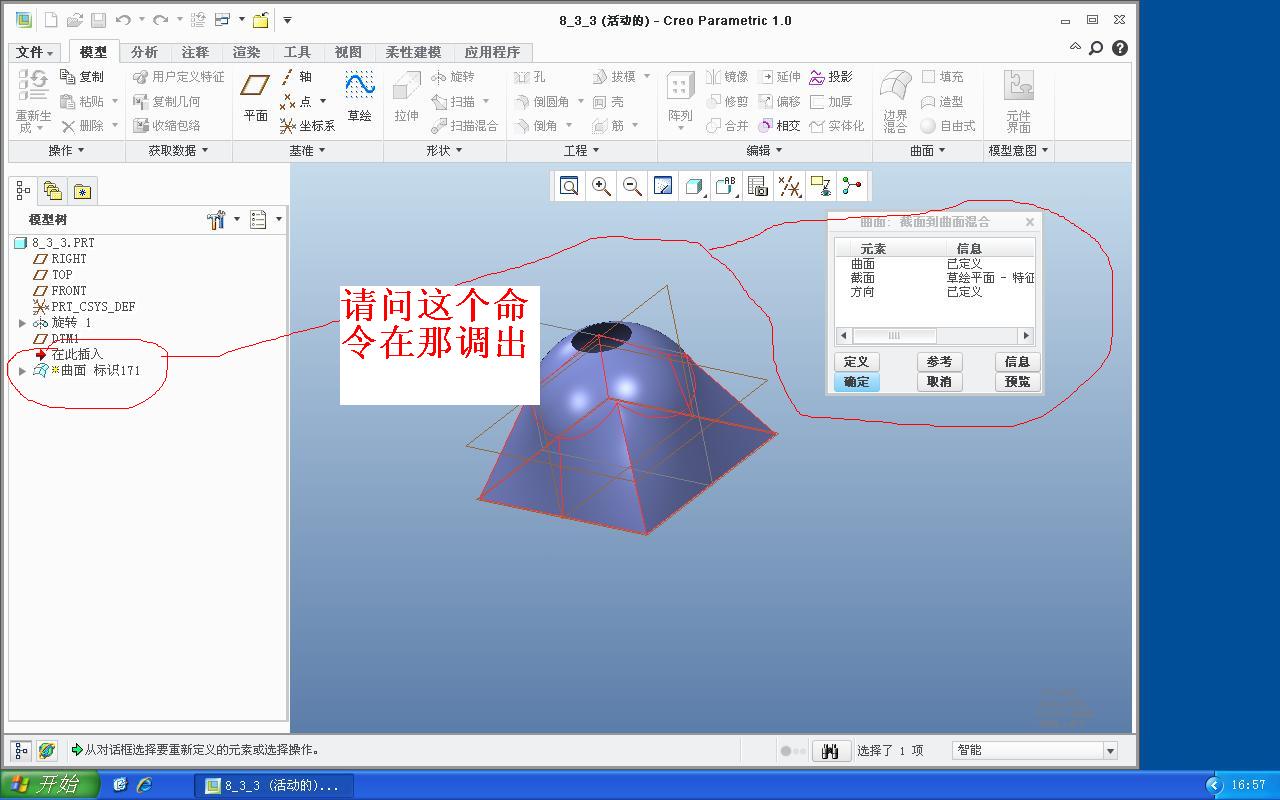

请问下这个命令在那调出啊!

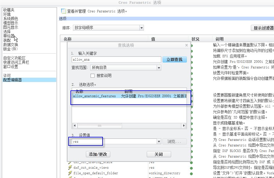

发表于 2012-7-30 20:36:41 | 显示全部楼层
在config 里增加选项 allow_anatomic_features  yes,

 楼主| 发表于 2012-7-31 08:52:38 | 显示全部楼层
首先感谢楼上的热情帮助,我按你的方法,但没这个命令啊,如附图,能否再帮我看看,出在那里?

发表于 2012-7-31 12:25:40 | 显示全部楼层
那是proe4以前的版本创建的边界混合,
你用高版本的打开就是这个界面了,
高版本的默认不会出现这个的。
两者都是一样的,只是界面不一样而以。
